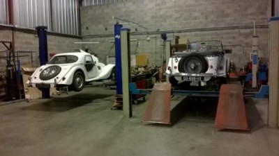

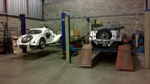

En v'là deux qui ne rechigne pas au "nettoyage " de printemps

Comme vous pouvez le constater, le mog de Lou et le mien ne roulent pas...ILS VOLENT!!!

Intéressant de voir deux Morgan sur deux configurations de ponts élévateurs . En tout cas sont bien belles ...

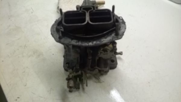

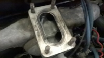

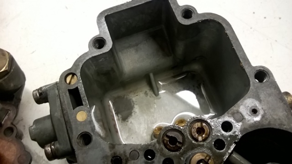

Bon, les révisions se sont très bien passées, mais il y a une mauvaise nouvelle pour le bolide à Gégé, son carburateur n'est plus très frais :
Là ce n'est pas trop inquiétant, un peu de crasse mais j'ai la pochette de révision du bébé et cela devrait le faire :

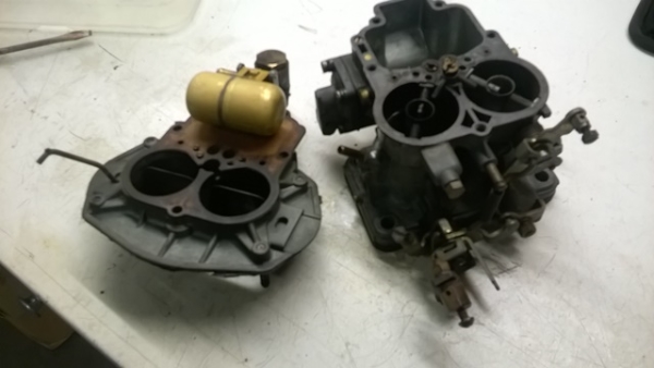

Là encore, tout va bien...la cuve est plutôt propre signe d'un réservoir en bon état.

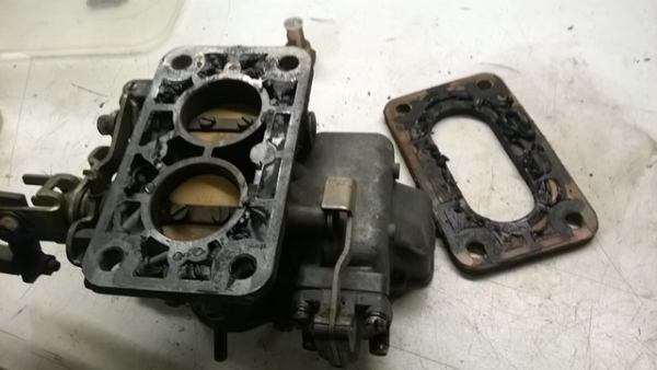

Par contre, là cela ne va plus du tout !
Cela sent la réparation pour vendre...c'est pas bien et je ne suis pas content

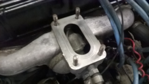

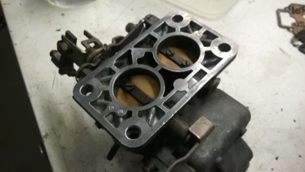

Nettoyé, cela fait moins peur...mais le verdict tombe après le passage de la règle, semelle voilée, d'où la tartine de pâte à joint pour "réduire" la prise d'air...que l'on voit bien sur la photo suivante, suivez les traces sur le collecteur....
Après nettoyage :
Bon, j'ai ce que j'ai pu, le verdict tombera après la balade d'aujourd'hui de l'ami Gégé parti faire la traversée de la capitale des Gaules, son bolide devrait avoir pris un peu de fièvre dans les embouteillage et je n'attends plus que le retour d'informations, le carburateur a-t-il aimé ou détesté la sortie ?
A suivre, mon Gégé à toi la parole....
Après nettoyage :

Pas'de souci, le carbu a adoré la balade, pas le moindre' hoquet, malgré plus de deux heures tantôt au pas, tantôt à petite vitesse, et sans surchauffe, un vrai jeune homme mon tourer, bravo et encore merci docteur Lou! Ca a été une magnifique manifestation, environ 500 voitures au rdv d'apres les organisateurs. Les premières photos sont sur le net, tapez "la traversée de Lyon" et vous trouverez un reportage du Progrès, notre journal lyonnais pour les étrangers qui fréquentent le bar, avec en première photo ma pomme et mon copilote habituel, tout droit sortis d'un album des années 30...
