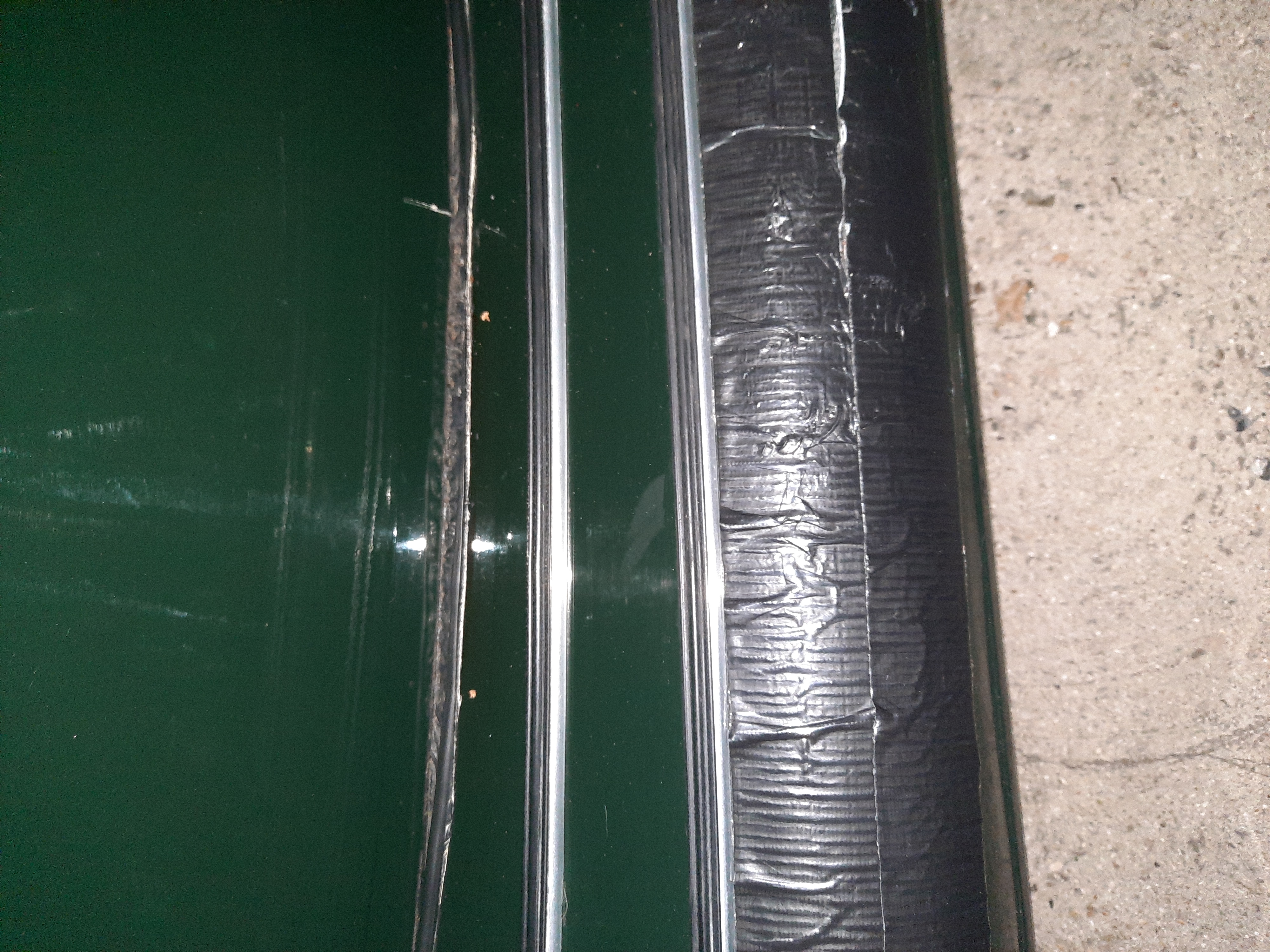

Merci pour tes explications. Les joints existants doivent être en caoutchouc car il ne me semble pas voir l'aspect granuleux de la trame du joint Everflex. Les miens sont bien lisses et bien brillants et noirs.
Je vais donc rester sur du plastic. Voici une petite photo des dégâts.
Sous le scotch se trouve la peinture à refaire... :(
Merci pour les conseils.

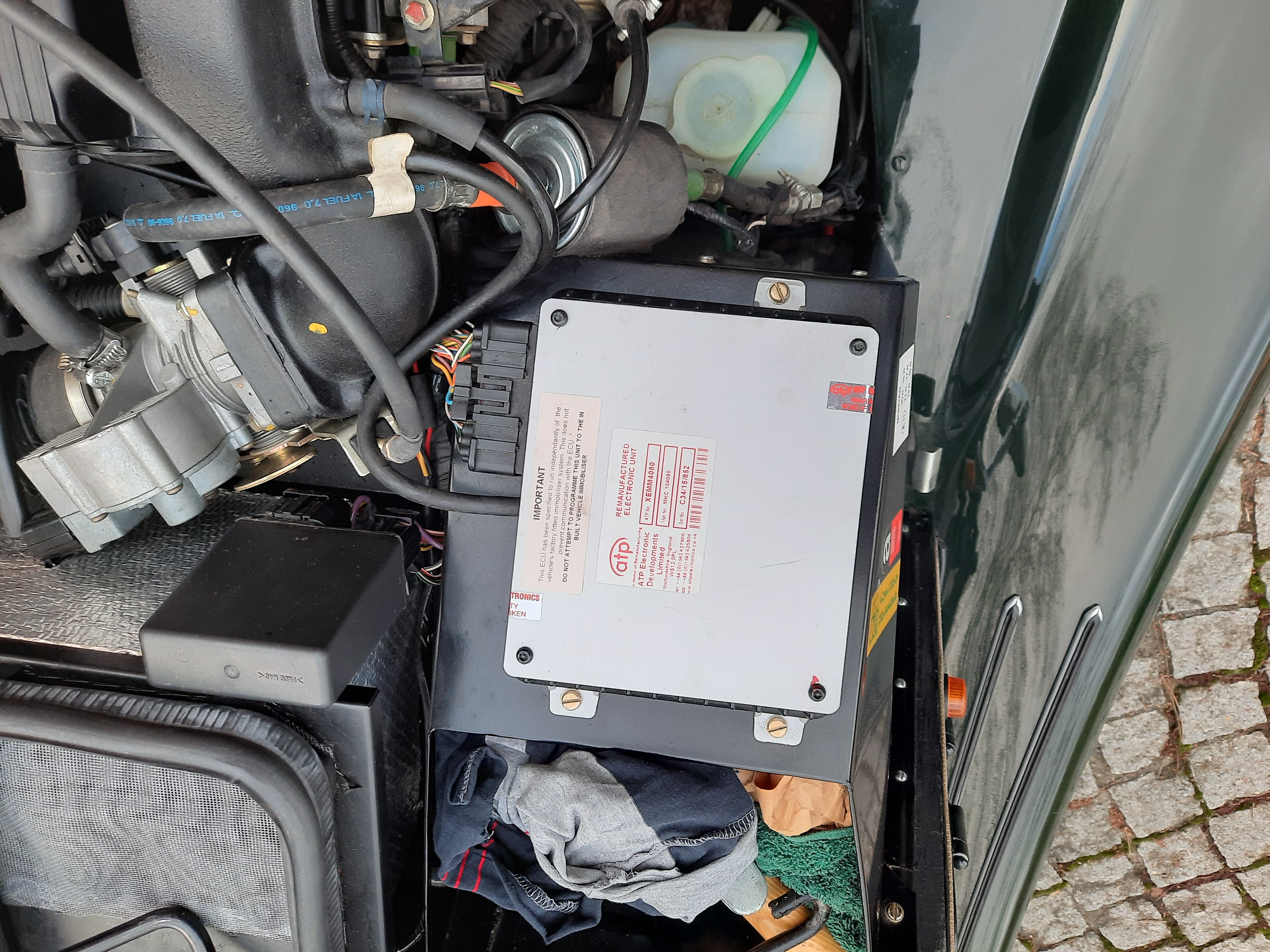

Je n'ai pas tout le détail, mais apparemment le mélange à l'injection était bien trop riche et les imbrulés sortant du moteur finissait leur combustion dans le catalyseur...Bon c'est comme ça que l'histoire m'a été rapportée. L'ECU a été remplacé par un modèle différent mais adapté au rover T16, le catalyseur a été changé mais pas les sondes lambda ni le volet d'air. Ceci est arrivé en 2017 la voiture avait 11 000 km.
J'envisage de mettre une protection thermique au niveau du catalyseur pour éviter que le même problème reproduise les mêmes effets sur la carrosserie.
Si tu veux je peux récupérer les ref de l'ECU de remplacement.
Bonne soirée.

Merci pour la photo StreetMog.
Si je comprends bien, c'est la partie extérieure de l'aile qui est touchée.
Il semble même que la baguette du marche pied ait été épargnée, et le jonc d'aile aussi.
Si c'est le cas, il n'est peut être pas utile de démonter l'aile.
En protégeant le jonc d'aile et la caisse, en démontant la baguette du marchepied, il est peut être possible de refaire la peinture directement sur la voiture sans démonter l'aile.
Qu'en pense le peintre?

Voici la photo de l'Ecu qui a été mis en remplacement dans ma belle auto par le précédent proprio.
A priori, cette société existe encore sous le nom "ATC"
bonne soirée

Merci pour tes photos.
Effectivement, on a parlé plusieurs fois de ATP Electronics dans le Bar (recherche mot clé "ATP"), qui semble être une très bonne adresse (l'est-elle toujours? perennité, brexit, etc)
Je croyais qu'il réparaient les ECU flingués, mais je constate aussi, avec tes photos, qu'ils refabriquent aussi des ECU, avec les références du modèle d'origine (!). Bonne nouvelle !
StreetMog a écrit :A priori, cette société existe encore sous le nom "ATC"
Oui, ça pourrait être ATC Drivetrain UK Ltd.
