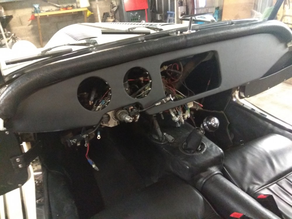

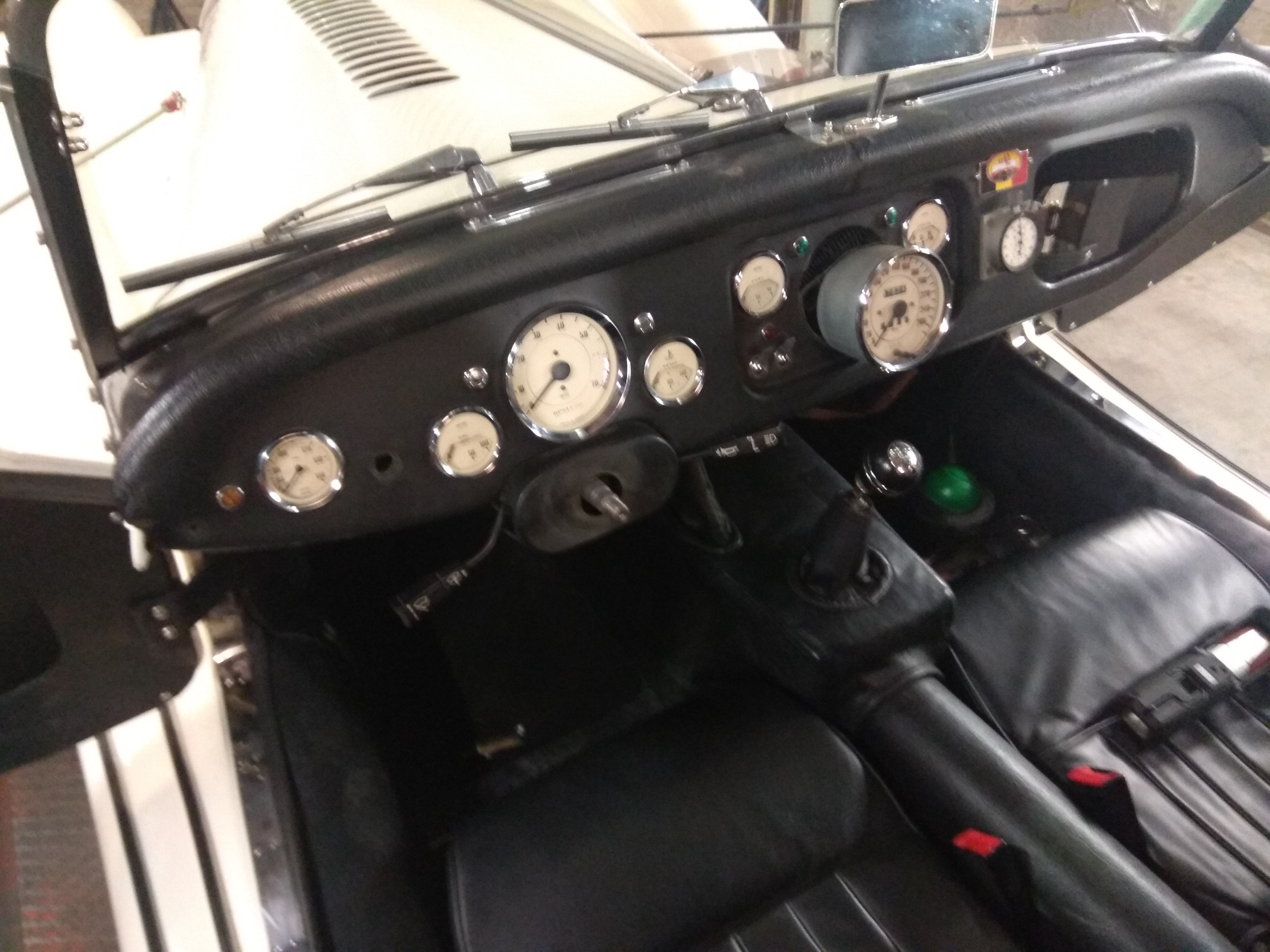

Toujours là, bon je commence par expliquer :
On voit bien que le gars s'y prends mal et fait la photo après avoir démantibuler le biniou, mais bon on voit à peu près le malaise :
Colossale erreur de casting, le compteur de vitesse au milieu du tableau de bord qui t'oblige à détourner le regard trop loin sur la droite au risque de se faire prendre en flagrant délit d'excès de vitesse d'un kilomètre/heure, ben parce que t'as pas le compteur sous le nez et que son implantation peut aussi te faire faire une erreur de lecture avec un pareil parallaxe.

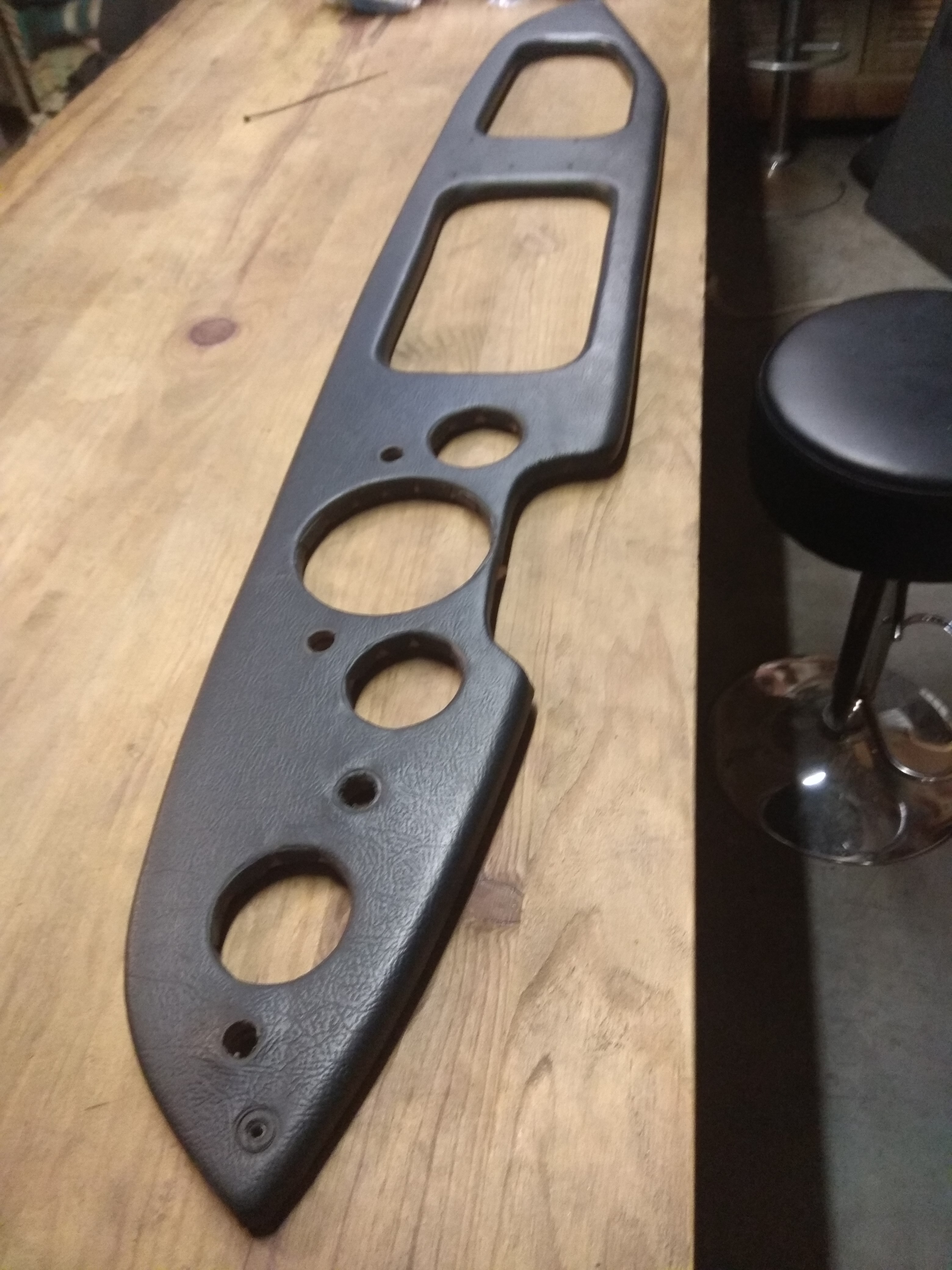

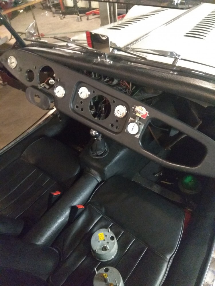

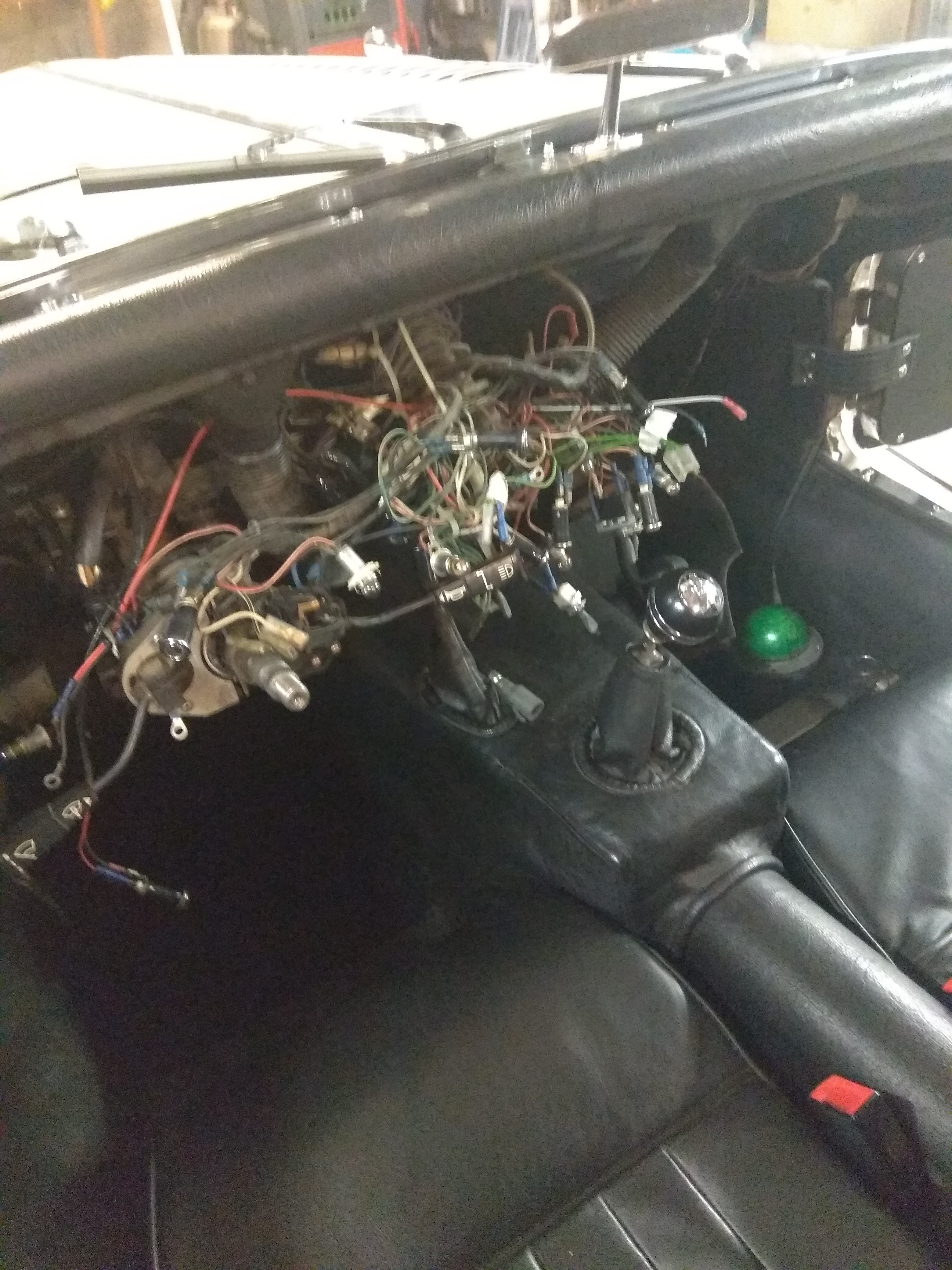

Je continue :
Dépenaillée de ses manomètres et interrupteurs divers, la planche de bord va être déposée...
Ca y est, elle est sur le comptoir, pas récupérable en tant que telle, il va falloir en refaire une intégralement.
C'est là que les conneries commencent...

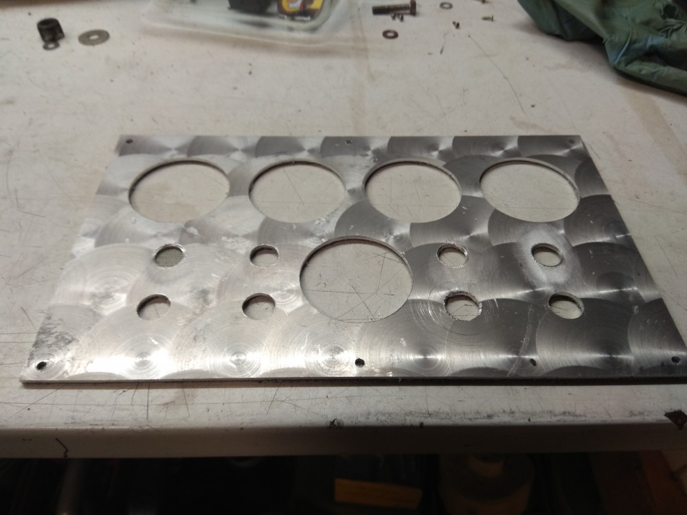

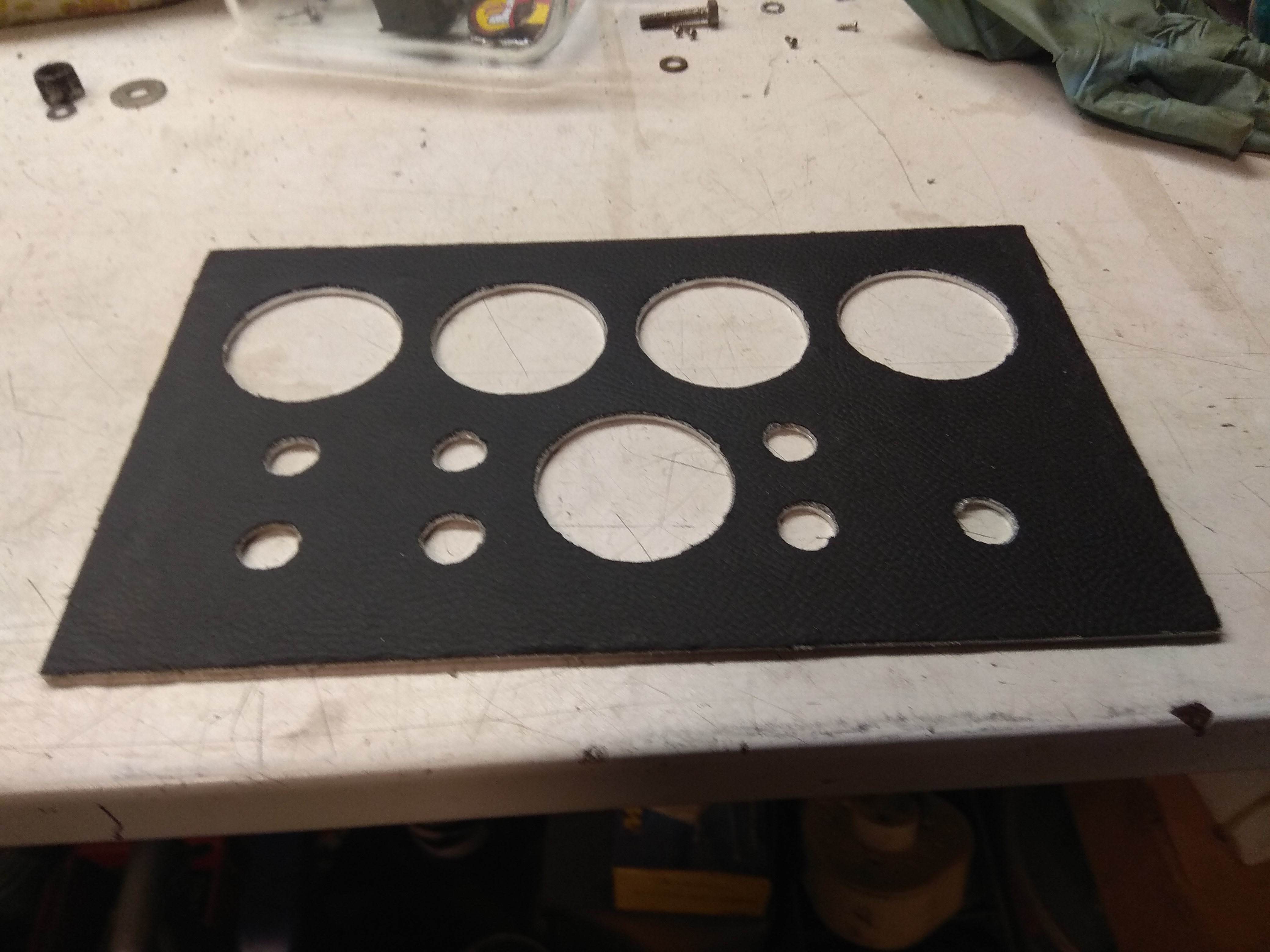

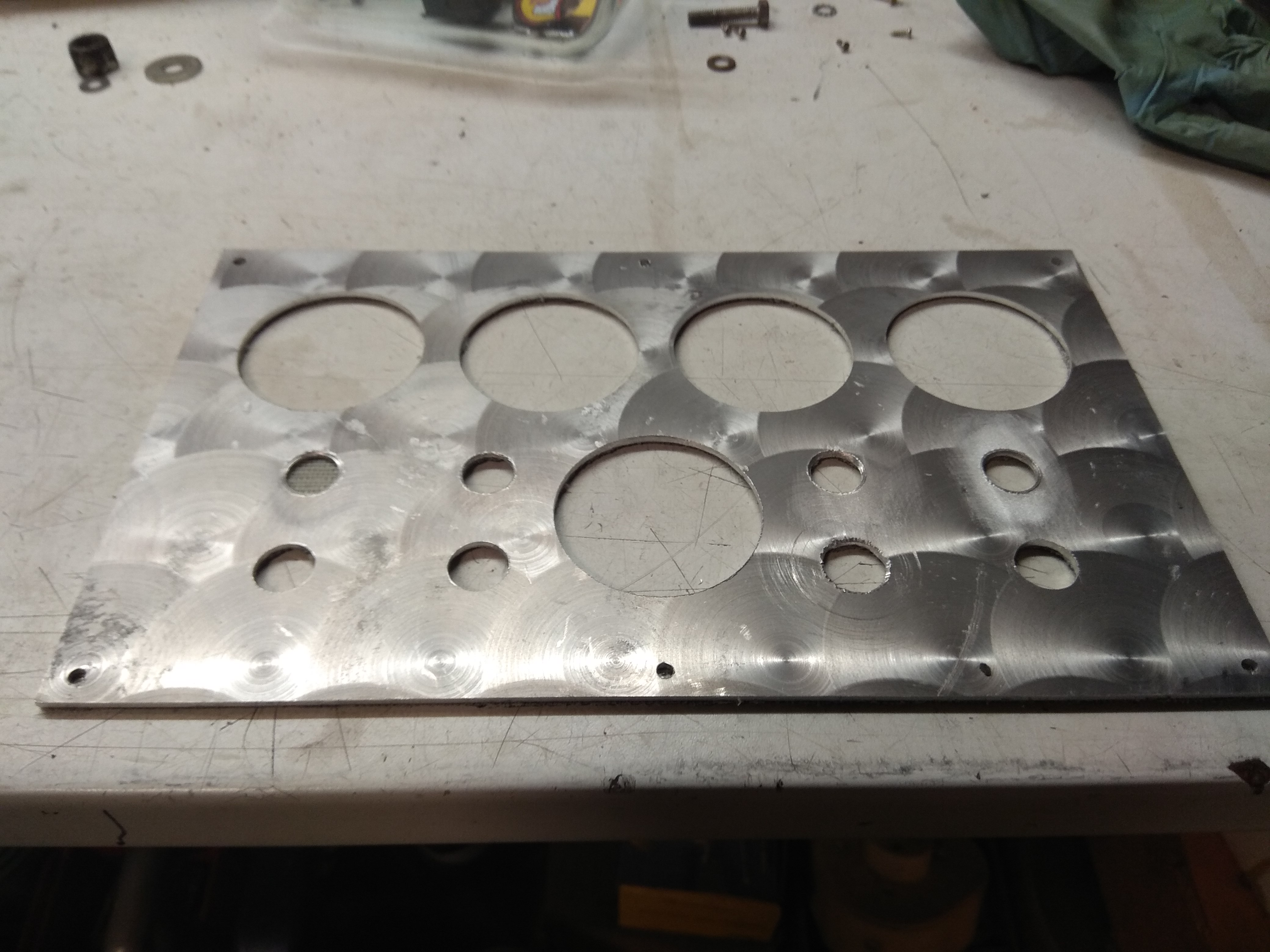

Ah, pourquoi donc les conneries commencent ? Ben, parce qu'en 1984, les Morgan sont encore montés en pouces et la planche fait un demi pouce soit un peu moins de 13 mm, planche qui n'existe pas dans nos magasins et peut-être même plus en Angleterre, tout se perd ma brave dame, et me voilà donc à me gratter le tête, 10 ou 15 millimètres...n'étant tenu que par 2 vis, 10 me parait un peu faiblard, on va donc prendre du 15 millimètres, ce qui par la suite va s'avérer être une ânerie.
Mais pousser par la fièvre du remontage, on s'y attaque gaiement telle une brave fourmi besogneuse, et on ponds ça :
Vous allez me dire que vous vouliez la photo de la planche fraichement découpée, et ben j'ai pas, comme vous pouvez le voir, c'est après l'avoir habillé d'un somptueux skaï sauvage et commencer la découpe pour le passage des gros compteurs que je me dis, damned, la photo !
Bon, je continue, présentation à blanc de la planche :
Jusque là, tout va bien...
Préparation de la partie centrale qu'il faut agrémenter d'un trou supplémentaire en plein milieu parce que le bolide a un manomètre de température d'huile non présent sur les modèles bas de gamme...(comment, il se la pète)...la réalité sur une réfection d'un tableau de bord, c'est surtout un emmerde de plus, qui ne sera pas illustré par une photo parce que vénère, j'ai oublié d'en faire...(comme quoi, faire un tuto, c'est un job!)
Ensuite, on l'habille :

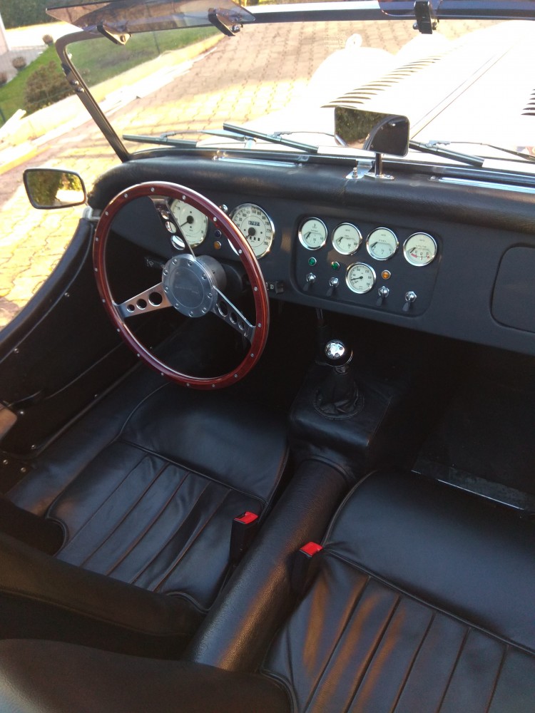

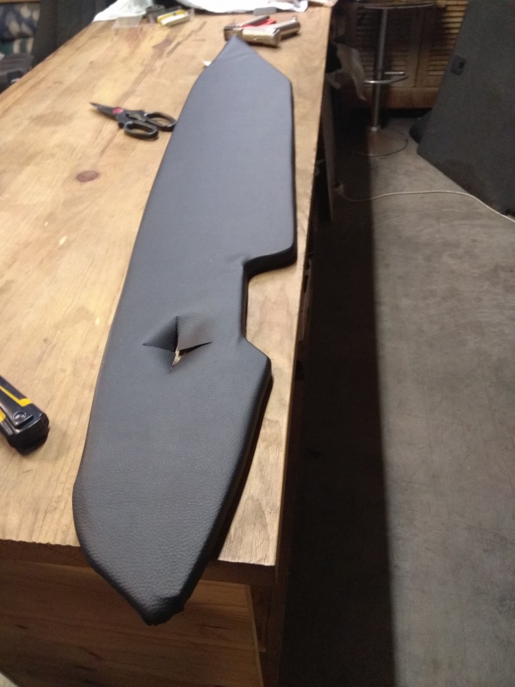

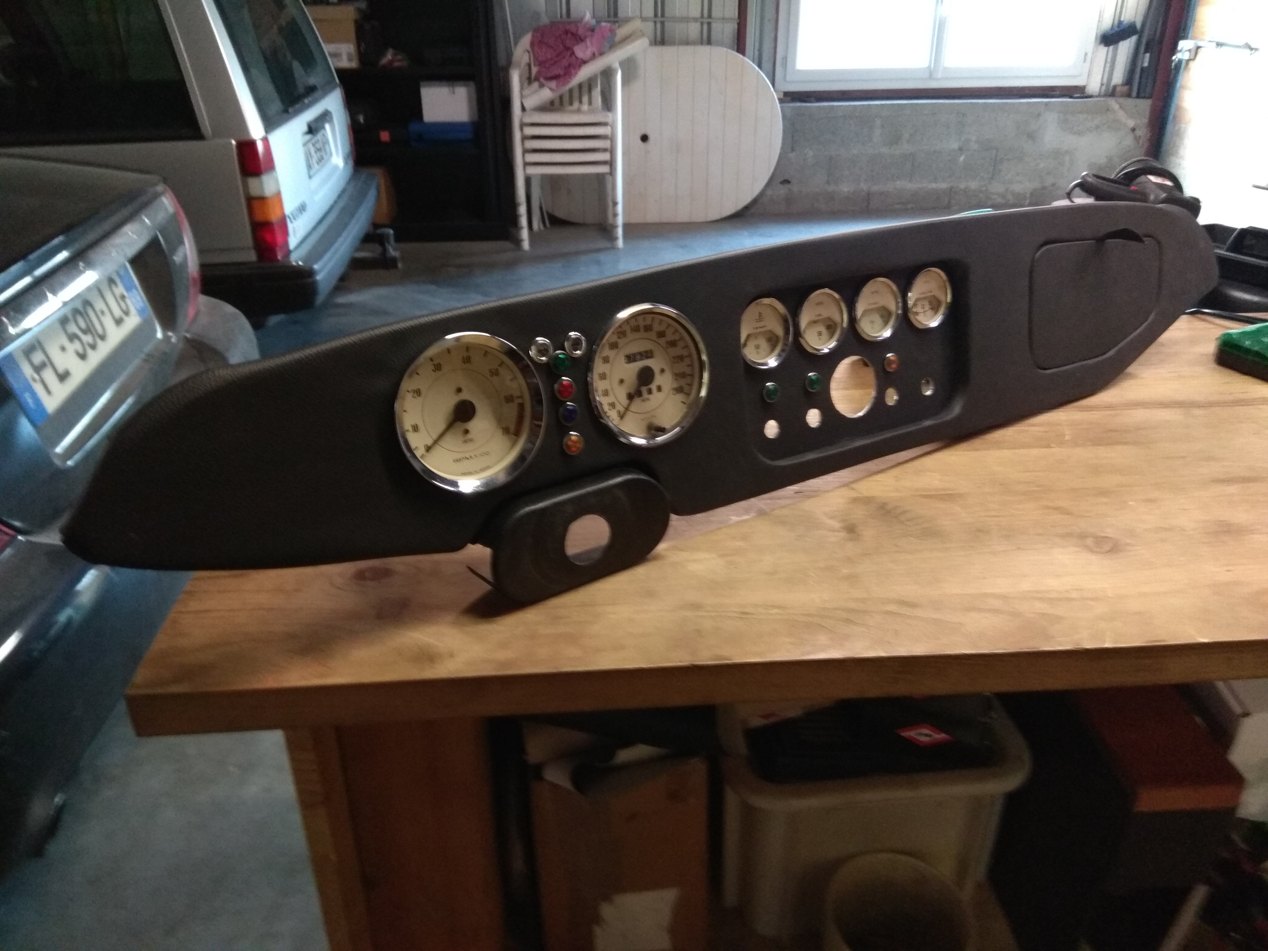

J'en suis où, ah, la suite, presque finit :
Ca a de la gueule, non ? Ah, oui j'ai oublié de vous dire, mais j'ai fait une porte à la boite à gants, deux fois rien, environ trois à quatre jours de boulot...
...pas moins...si, si essayez....
Ayez, c'est posé sur la bête, au total, environ trois semaines de travail parce que y'a des jours où j'ai rien branlé et d'autres où au bout de deux plombes, j'arrêtais pour réfléchir, ou même seulement pas flemme...

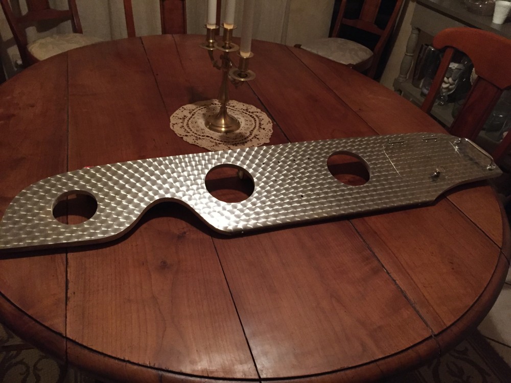

Tout ça me fait penser au jour où je t'ai amené pour remontage mon magnifique tableau de bord entièrement en inox bouchonné de 8/10eme mais dont les découpes pour les compteurs n'étaient pas les bonnes
je t'adresse par mail, en souvenir, une photo du bazar!
Et voilà l'image :
Et voilà l'image :

Sacré travail, le résultat est là.
Tu n'as pas eu de problème avec la longueur du câble du compteur de vitesse.

- Messages : 4960
Re: Le tableau de bord
Tinou a écrit :Je ne sais pas si le positionnement des cadrans est une option proposée par MMC, mais j’ai souvent vu effectivement le compteur de vitesse côté passager, le compte tour côté conducteur….
C'est la cas de mon tourer.
En fait quand on est au volant, les instruments (ampèremètre, température d'eau,....) sont largement cachés par la main droite sur la jante du volant, et demande à ce qu'on penche la tête pour lire les indications, le compteur de vitesse tout à droite est finalement plus visible.
Quant au compte-tours, il a fallu que je le déplace pour pouvoir avoir un œil dessus, tu liras ça bientôt.
CorsaRed a écrit :...Tu ne nous dis pas pourquoi ce fut une "ânerie" (?)
Tinou a écrit :Très belle finition…. Du coup cette épaisseur de 15, cela coince où ?
Ben, parce que cela ne passe plus au niveau du rembourrage supérieur du tableau de bord, y' a plus la place, ballot, on parle de 2,5 voir 3 mm...
Mais comme sur mon 4/4, y'a en pas de rembourrage, comme sur le Tourer de 4HP, voir l'image, pas une seconde ce problème m'a effleuré...
- Messages : 2887
Merci pour ce beau sujet, raconté avec beaucoup d'humour.
J'ai fait partie des horrifiés de la première photo.
Vraiment, quel beau travail.
De petites remarques tout à fait périphériques :
- Tu as fait le choix d'une couleur de jante de volant, je trouve, absolument et vraiment magnifique [par contre, j'ai écarquillé les yeux en constatant qu'une Jaguar (plus belle berline du monde) paraissait, semble-t-il, à portée de projection d'outils !
- J'ignorais l'existence de tableau tout inox bouchonné : non seulement, j'ai un gros faible pour le gris de l'auto de Gégé (ce que j'ai déjà exposé), mais, alors, en plus, avec ce tableau !
- 4HP : je note, juste à droite du compte- tours, ce qui semble être un contact dans lequel on mettrait une clé. A quoi cela correspond-il ? Ce n'est tout de même pas là qu'on démarre l'auto; si ?
Merci encore pour ce beau partage.
