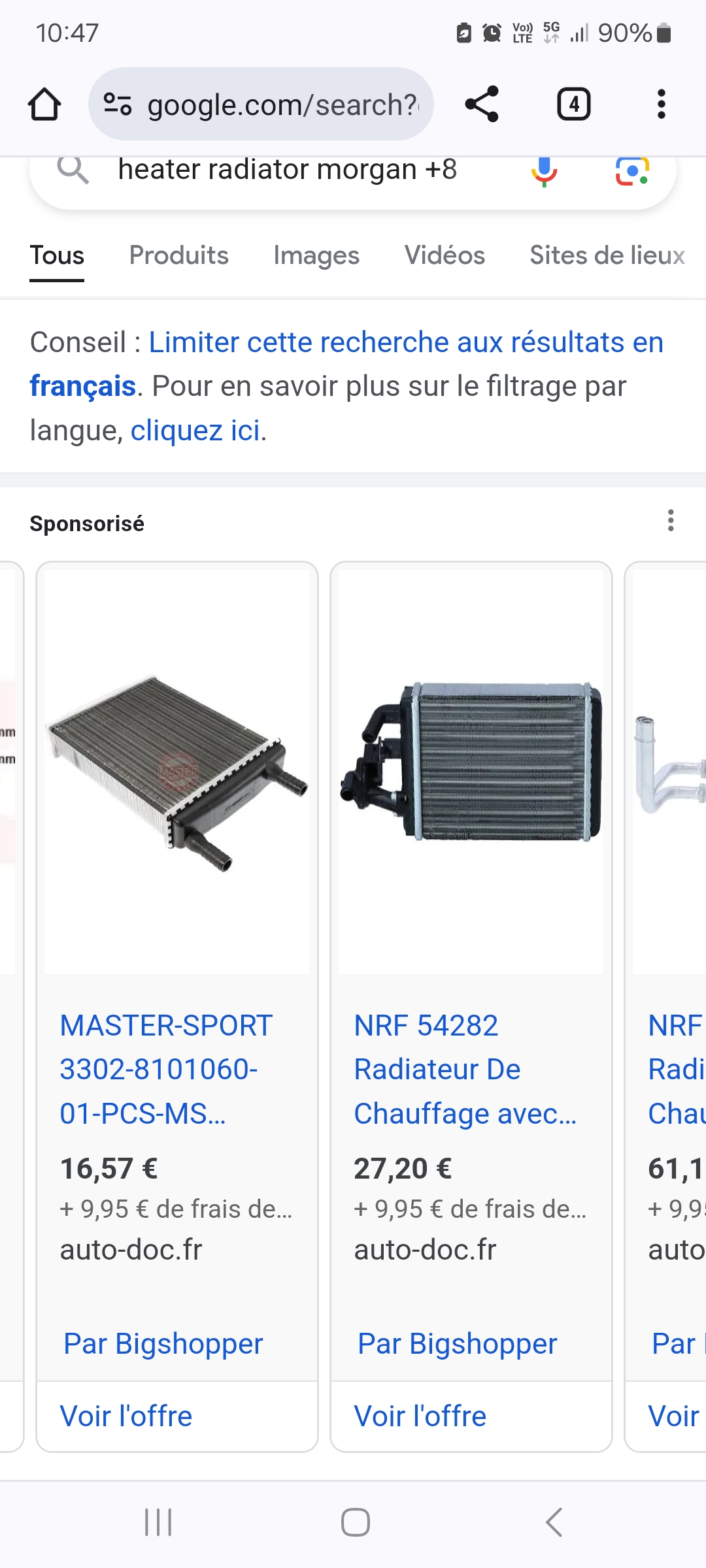

Bonjour, voici mon radiateur de chauffage qui fuit . Impossible d’en trouver 1 !
Messages : 4942
Re: Fuite radiateur de chauffage Morgan 8 de 96
Messagepar 4HP » 03 févr. 2024, 10:31
de longues heures de recherche en perspective pour trouver de l'adaptable.
Tout dépend de quelle façon il est fixé, en attendant il ne te reste plus qu'à mettre un tuyau pour relier l'arrivée et le départ.

Hub a écrit :Bonjour, voici mon radiateur de chauffage qui fuit . Impossible d’en trouver 1 !
Cherche en premier du côté des entrées et sorties, les 2 ou 3 copains qui ont eu ce pb ont trouvé la fuite sur ces pieces ….
Un test sous pression entre 1 et 2 bars pourrait aider….

Messagepar Philippe83 » 03 févr. 2024, 10:46
Pas une petite reference gravée quelque part ?
Sur Auto-doc on a l'impression qu'il y a des modèles equivalents...

Messagepar Tinou » 03 févr. 2024, 11:57
Philippe83 a écrit :Pas une petite reference gravée quelque part ?
D’autant qu’on ne prend pas un grand risque si ce n’est pas exactement le même….
La seule vraie contrainte ce sont les dimensions pour qu’il puisse se loger correctement, non ?

Percé pour percé.... je tenterais l'aventure d'aller chez un spécialiste des radiateurs pour voir si c'est réparable .... si ça ne l'est pas j'ai fait un sauvetage avec une procédure désespérée à l'africaine : Joint pompe Colle/joint appliqué généreusement à l'endroit de la fuite , séchage une grosse semaine , remontage ... quasi un an aprés ça tient encore :mrgreen:

Messagepar lolo106 » 03 févr. 2024, 17:58
https://www.lesanciennes.com/annonce/pi ... an-a336242
Il faut vérifier qu'ils sont compatibles

Messagepar Hub » 14 févr. 2024, 17:08
Merci pour vos messages concernant mon pb de radiateur chauffage plus 8 . J’ai trouvé en Angleterre un fabricant Tres réactif . Si besoin je peux donner ses coordonnées . Amicalement
