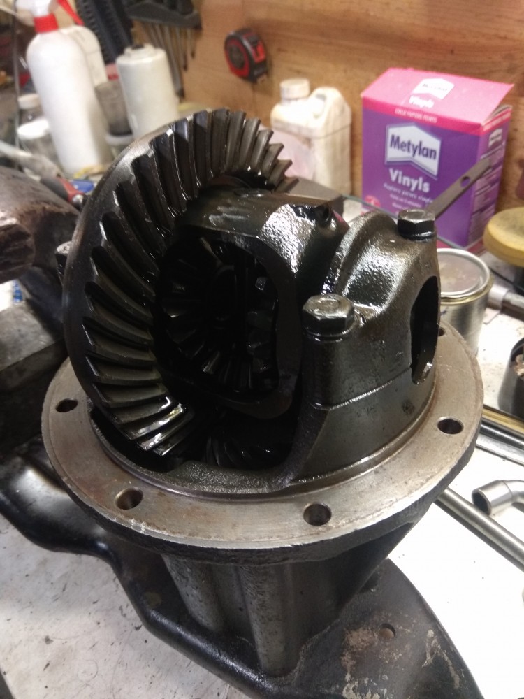

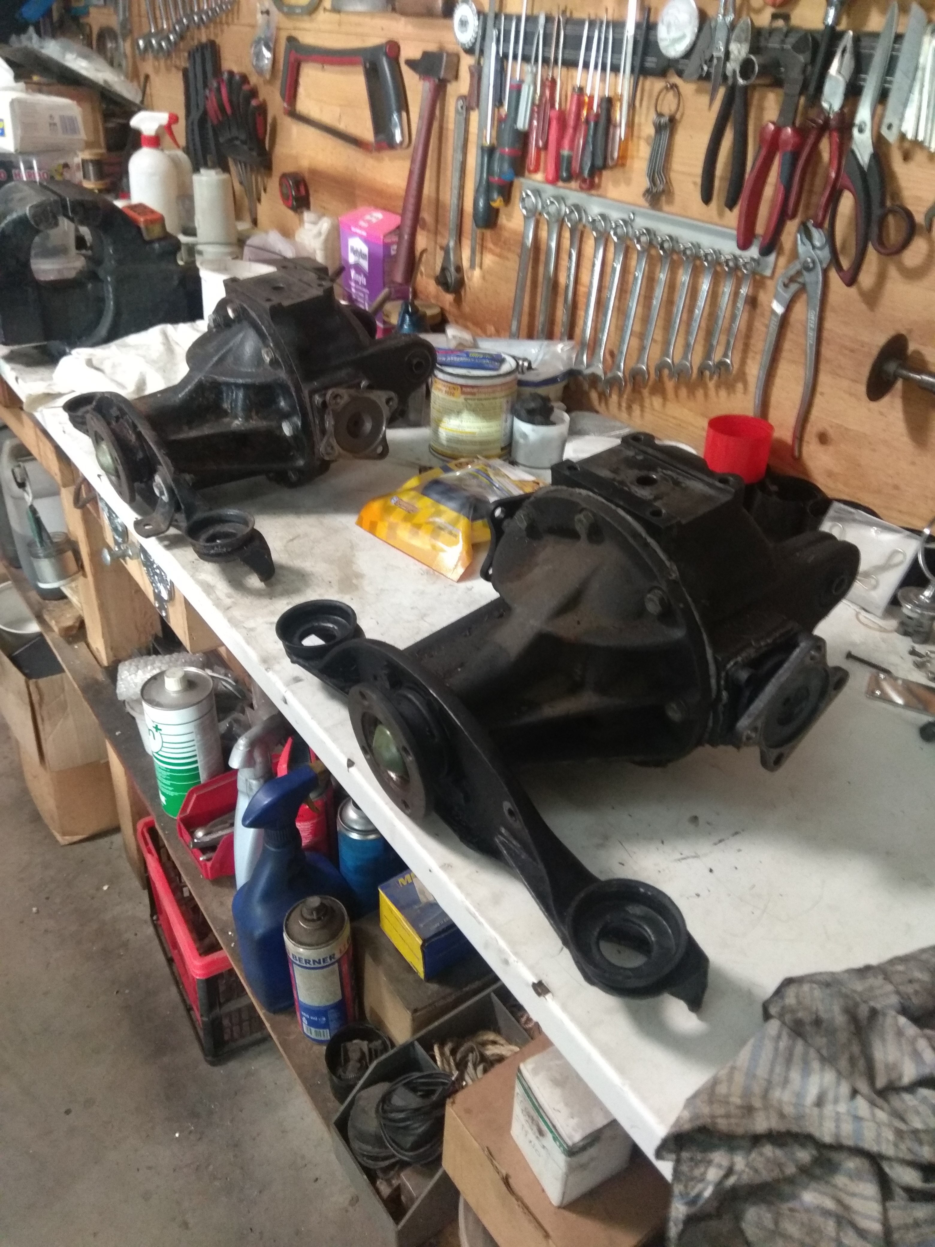

Bon, alors fastoche, vous commencez par enlever le pont du Spitfire, opération assez délicate parce que celui-ci est fixé au châssis et il faut démantibuler un tas de bazar pour le déposer, bref il est enfin là sur l'établi à côté de son cousin germain :
(et vous comprendrez l'absence d'images parce que quand les deux mains sont prises, va faire une photo)
Mais diable pourquoi lui faut-il deux exemplaires d'une pièce assez rarissime et chère !

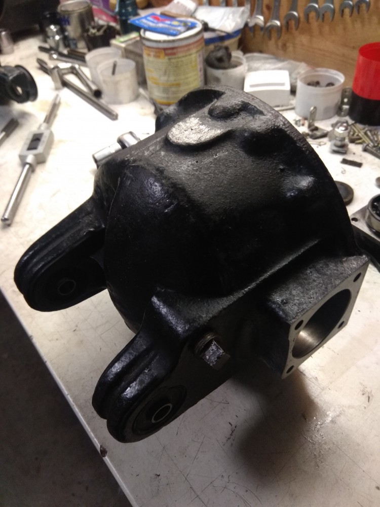

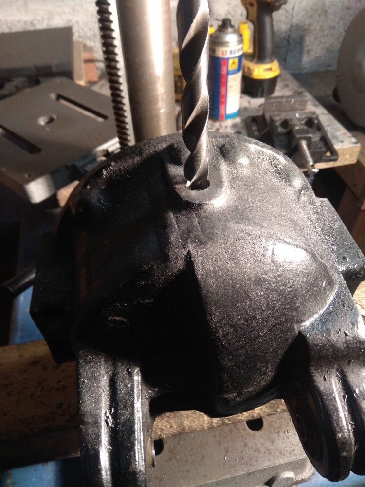

Ben, parce que ...on n'a pas droit à l'erreur...et vouloir faire une modification n'est pas sans risque, donc on reste précautionneux sinon c'est la catastrophe ! L'opération voulue est la suivante, les Spitfire des années soixante dix n'ont pas de bouchons de vidange pour le pont et cela commencer à m'enchoser la vie depuis un moment, donc, je me suis dis y'a plus qu'à en mettre un.
Ok, mais pas le droit se rater parce que faire un trou dans un vieux carter en fonte n'est pas sans risque et c'est mieux d'en avoir un d'avance au cas où...voilà pourquoi !

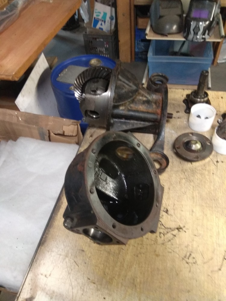

Démontage des deux ponts pour s'assurer du travail à faire et que l'autre carter puisse le remplacer si nécessaire.

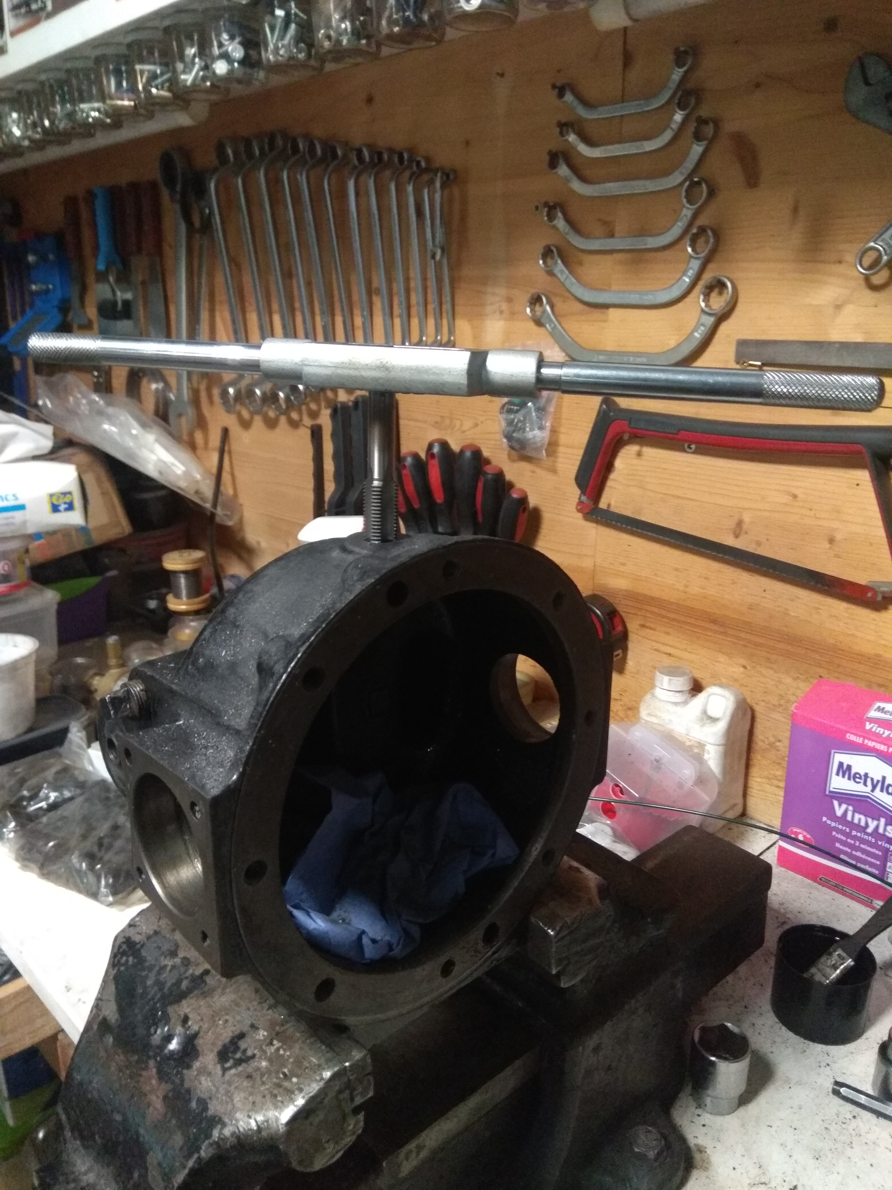

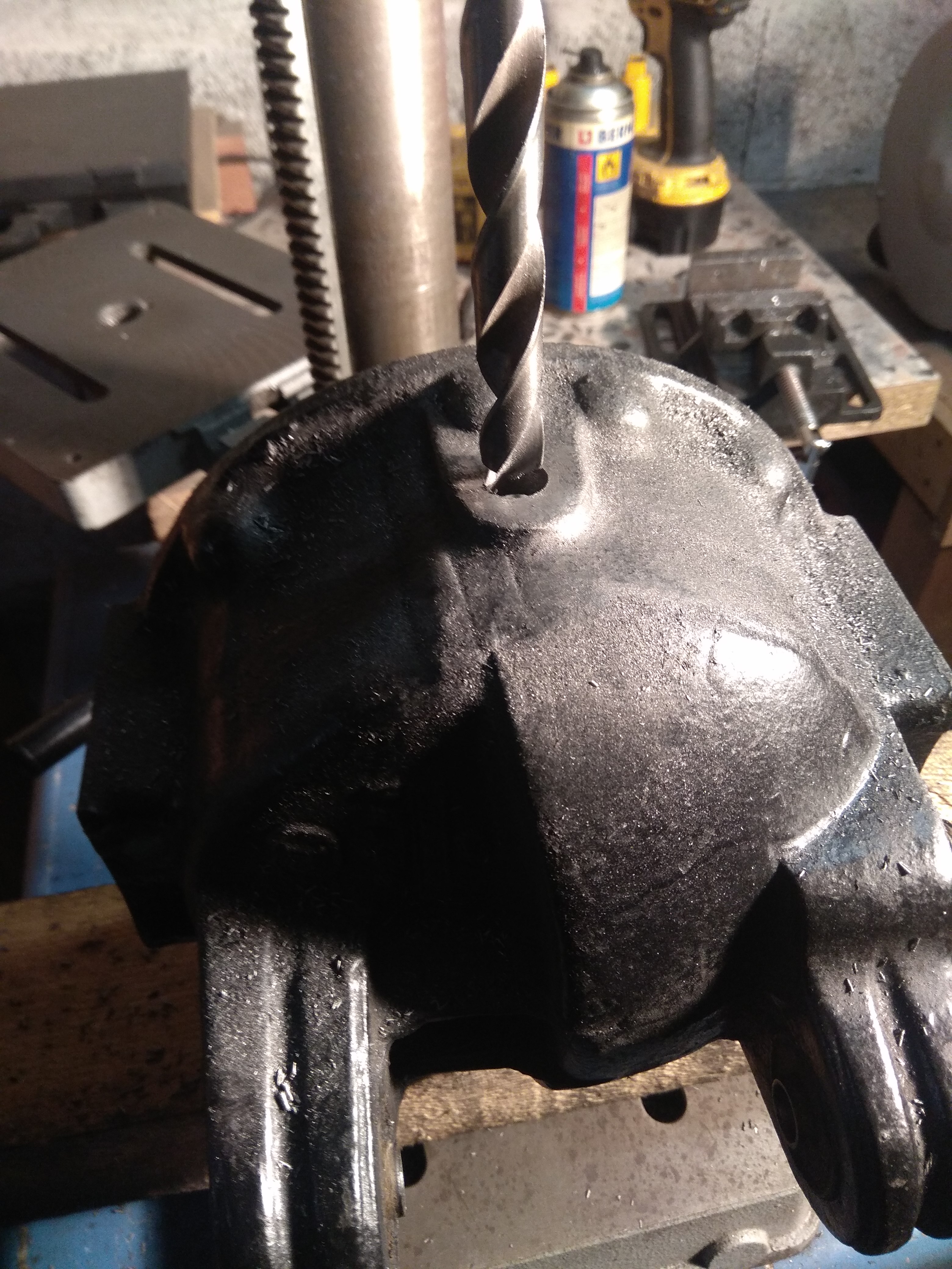

Alors on perçe...délicatement, la fonte c'est fragile, surtout qu'elle a bientôt un demi siècle, donc respect avec le matos.

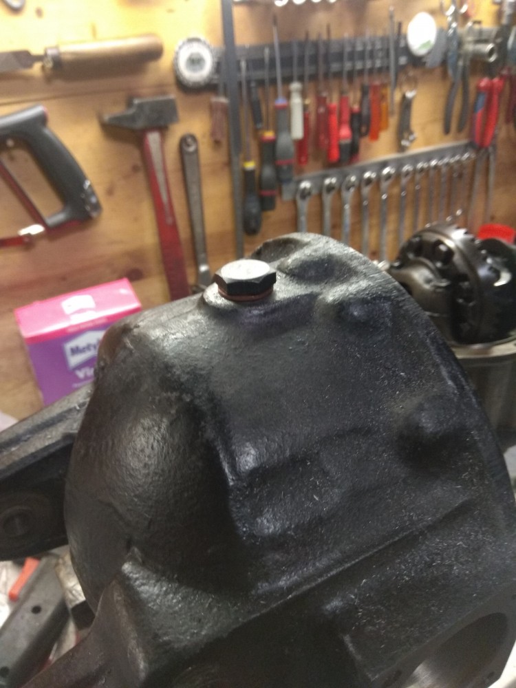

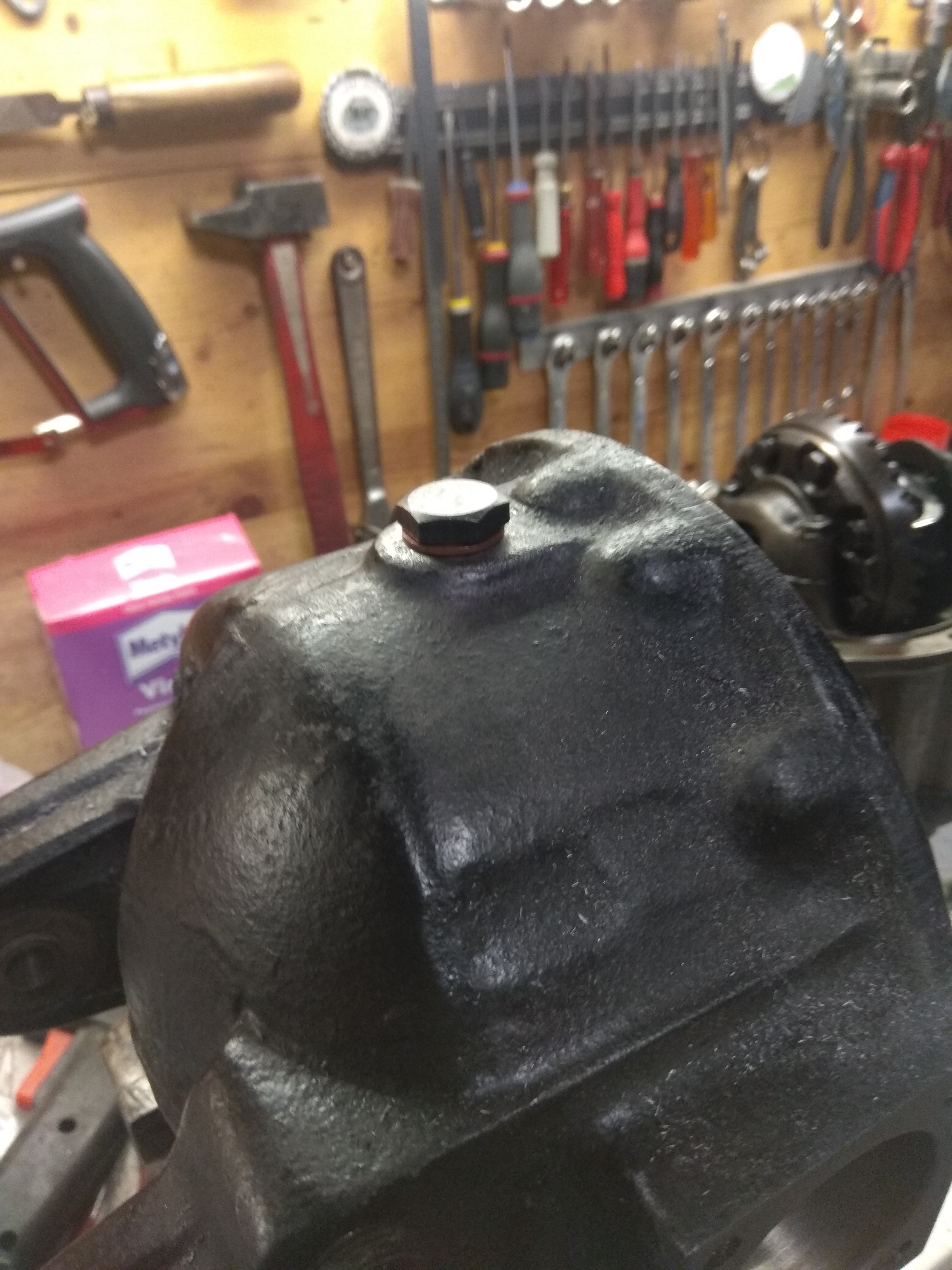

Après on taraude, je vous passe les recherches de ce qui devra être un bouchon de vidange, de limer la surface pour qu'elle devienne convenable dans le futur à l'étanchéité, etc,etc..

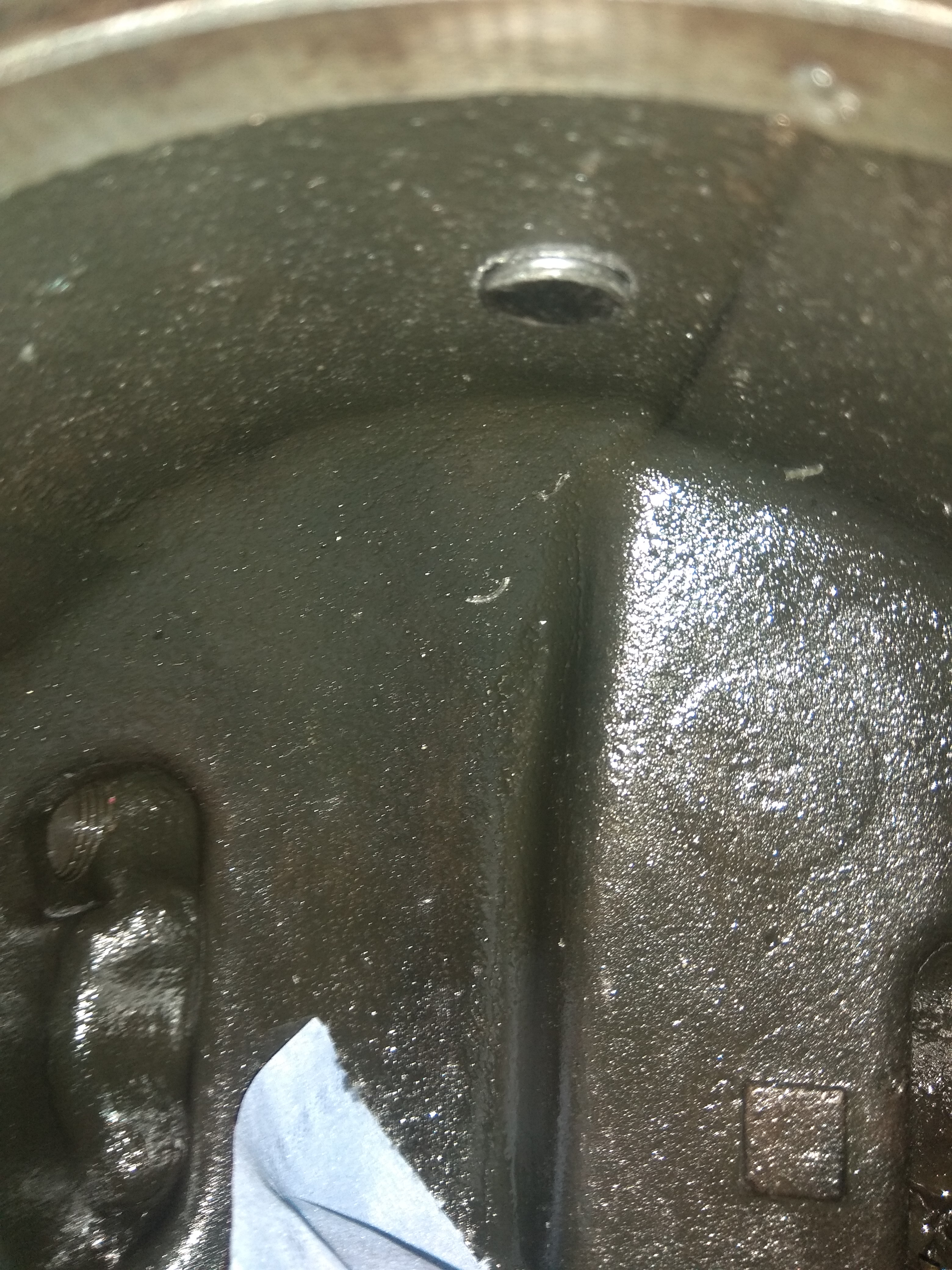

On s'assure que le bouchon n'aille pas trop loin au risque de toucher quoi que se soit à l'intérieur quand cela sera en mouvement.

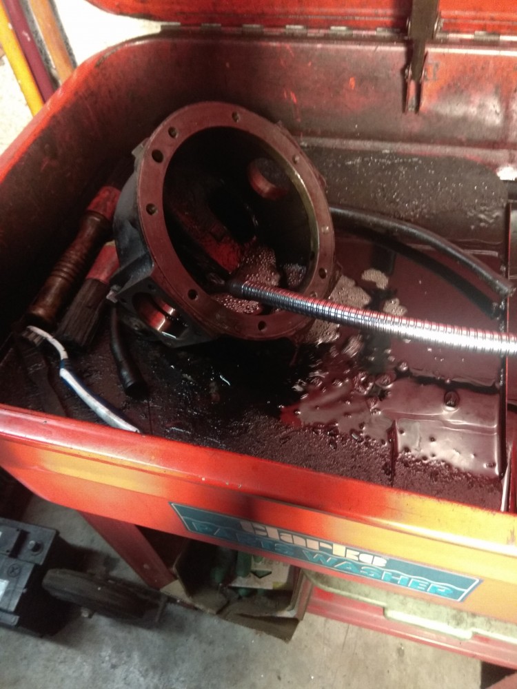

Douche, c'est important pour bien nettoyer les poussières qui pourrait s'être glisser malgré les protections lors du perçage et du taraudage et youpi.
En tout, c'est pas loin de trois jours de travail depuis la dépose jusqu'à la repose dans le châssis.

Si j'ai bien compris il y avait un bouchon de remplissage (avec une tête carrée) et pas de bouchon de vidange? Ils avaient prévu aucune vidange ou bien y avait-il un moyen particulier pour les faire?
En tout cas bravo pour la réalisation! :D
Messages : 804
Re: Job sur un Triumph Spitfire
Messagepar PhilippeF75 » 16 mars 2024, 20:23
Encore heureux qu'il y avait un bossage au bon endroit...
Sans bouchon, pour la vidange, il faut aspirer avec une pompe ou une seringue.
Messages : 8822
Messagepar LOU01 » 16 mars 2024, 20:57
Rêveur a écrit :Si j'ai bien compris il y avait un bouchon de remplissage (avec une tête carrée) et pas de bouchon de vidange? Ils avaient prévu aucune vidange ou bien y avait-il un moyen particulier pour les faire?...
Exact, et PhilippeF75 le dit sans bouchon il faut aspirer avec une seringue, chiant...
PhilippeF75 a écrit :Encore heureux qu'il y avait un bossage au bon endroit...
Oui, le moule n'a pas changé par rapport aux modèles précédent, mais l'économie de fabrication, pas de trou à faire, pas de filetage à faire et pas de bouchon ni de joint et les propriétaires se démerdent parce que les mécanos, pas sûr qu'ils avaient envie de s'enchoser la vie avec une vidange par aspiration.
