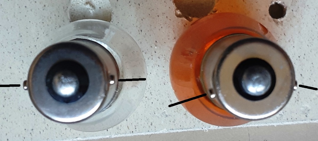

J’ai acheté des cabochons de clignotant blanc pour ma belle mais les ampoules oranges que j’ai acheté ne correspondent pas,
Je n’arrive pas à lire les références de mes ampoules, quelqu’un les connaît-il ?
Pour rappel Morgan +4 de 2010
Merci d’avance
Messages : 4961
Re: Ampoules de clignotant
Messagepar 4HP » 02 mars 2025, 12:12
Pour les clignotants ampoules 21 watts.
Ref ampoule blanches P21W
Ref ampoule orange PY21W
les ergots ne sont pas placés au même endroit, comme indiqué sur le site RTA:
