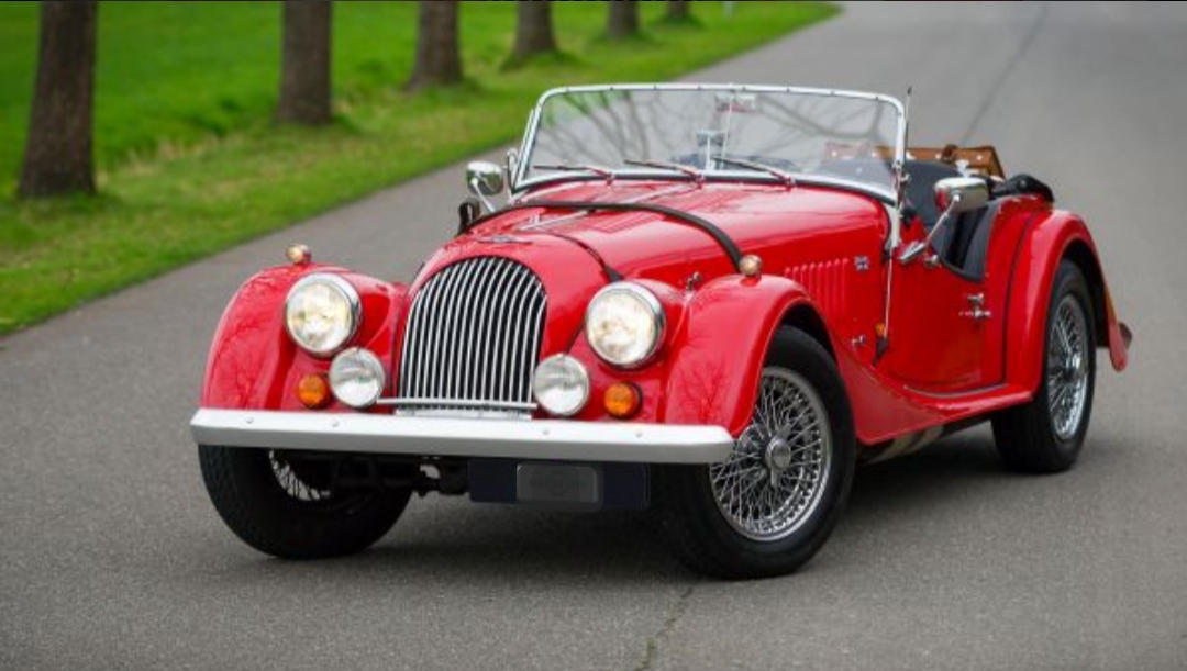

Pour parfaire, ci joint une photo de "Mme Peel" dans sa plus belle livrée...
Etant un néophyte en la matière, effectivement, la dénomination Zetec est inappropriée. Il faut s'en tenir à un moteur CVH.
Mea culpa, j'ai pêché par orgueil :D mdr
