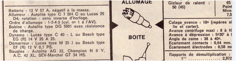

je possède déjà la RTA qui donne : bobine autolite dg 5001 avec résistance de charge ! mais il n'y a aucune indication de tension et je ne sais pas trop ce que veut dire "avec résistance de charge", merci pour tes recherches je vais consulter plus en détails tes liens.

Ils en disent pas plus que tu ne le sais déjà sur la RT :
