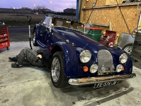

Rassure-nous, il y avait bien une chandelle en complément du cric?

- oui le CT est clairement fautif dans mon cas, mais connaissant la personne y travaillant depuis des années je n'ai pas voulu le mettre dans la merde et j'ai géré le souci tout seul. J'ai passé au moins 5 ou 6 cT là bas ces dernières années, y compris avec des voitures anciennes, et je n'avais jamais eu de problème.
- concernant mon garagiste, sur la photo il y a 2 chandelles en plus du cric, il sait ce qu'il fait, bosse à 90% sur des anglaises de collection et fait de la préparation en VHC.
