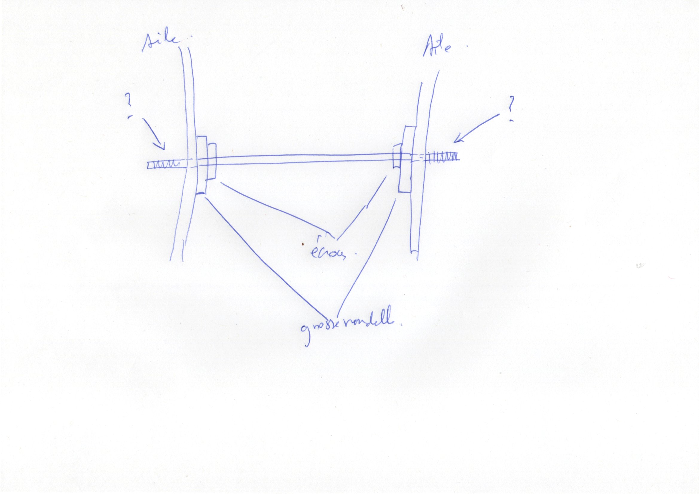

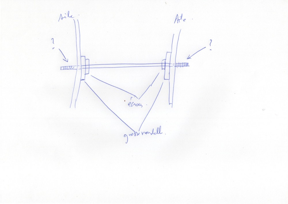

j'ai l'axe, 2 rondelles et 2 écrous.
Est-ce que mon montage est bon. Faut il aussi ajouter une rondelle et un écrou de l'autre coté de l'aile.

Affirmatif ! Il te faut 2 rondelles (larges) et 2 ecrous (nylstop de préférence ) en plus

Rêveur a écrit :Affirmatif ! Il te faut 2 rondelles (larges) et 2 ecrous (nylstop de préférence ) en plus
ok merci

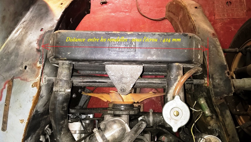

A toutes fins utiles voici le relevé de cotes d'écartement que j'avais fait avant de démonter.
C'est à titre indicatif, je pense que ça doit varier d'une voiture à l'autre

Le vrai juge de paix est plutôt l'alignement du rebord inférieur des 2 ailes, par exemple ici avant réglage on voit bien qu'elles tombent sur l'extérieur.
Merci, bien vu. Je suis à 42,5. !!
