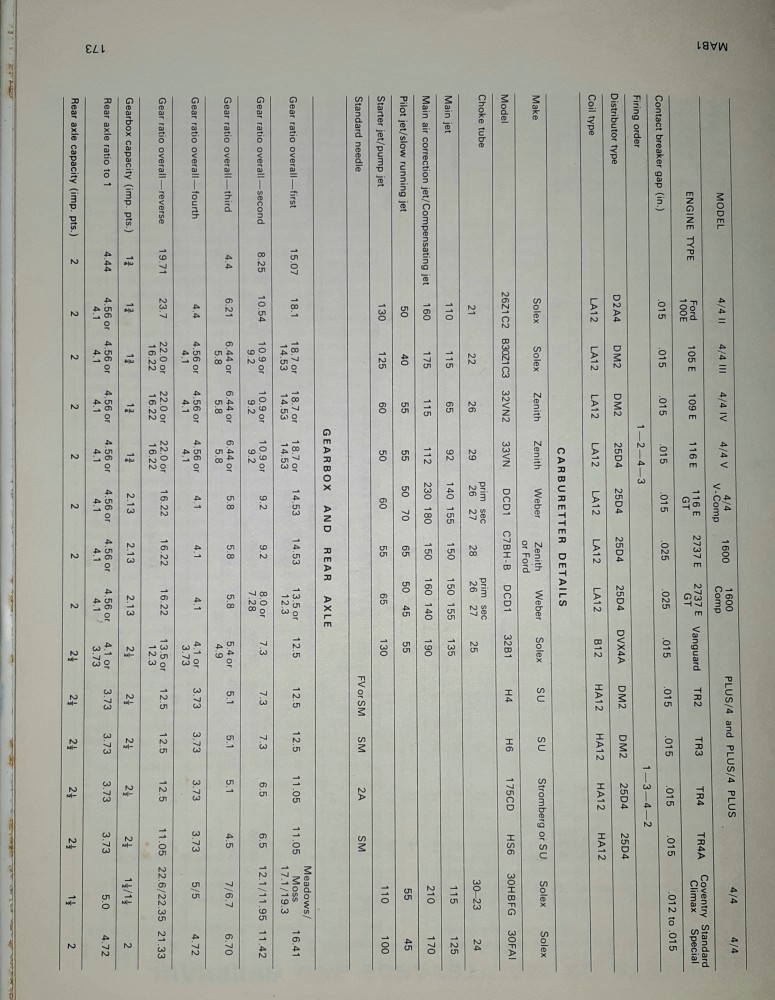

suite à l'échange de ma BV, j'ai plusieurs propositions mais je souhaiterais comparer les ratios de rapport de boite proposés avec ceux de la boite d'origine.
Mais je n'ai aucune documentation sur mon Tourer. Celà m'aiderait (enfin mon mécanicien ...) à choisir parmi les diverses propositions.

Les infos sont dans le manuel Autobooks:

Super merci 4HP
Est ce qu’on peut trouver ce manuel dans le commerce
