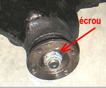

parmi les "bricoleurs" du bar quelqu'un connaîtrait il le couple de serrage de l'écrou de nez de pont Salisbury ? SVP

Idéalement il faut prendre le couple lorsque l'on démonte pour pouvoir remonter à l'identique car il y a une rondelle déformable entre la tulipe et le roulement qui sert à régler la precharge et chaque pont est différent :idea: .Si c'est ton joint spi qui suinte j'ai résolu quasiment le problème depuis que j'ai mis des mises à l'air libre.(il n'y a que Morgan à monter des ponts Salisbury sans mise à l'air)

Morris a écrit :Idéalement il faut prendre le couple lorsque l'on démonte pour pouvoir remonter à l'identique car il y a une rondelle déformable entre la tulipe et le roulement qui sert à régler la precharge et chaque pont est différent ...
C'est exactement ça.

et on approcherait des combien de kilos ? pour ceux qui l'on déjà fait

+8/83 a écrit :et on approcherait des combien de kilos ? pour ceux qui l'on déjà fait
Désolé aucune idée :| Par contre pour réaliser ,je ferais des repères puis desserrage d'un demi tour et resserage à la clé dynamométrique à tâtons jusqu'au repère :idea:
Si tu te souviens quelle force tu as employé au démontage, c'est la même qu'il faut appliquer au remontage, facile à dire si on a démonté la semaine dernière…..(on oublie la clé dynamométrique)
Normalement nous devrions être en présence d'un écrou frein, un resserrage "à la main" doit suffire, c'est à dire un blocage "léger", si on serre avec une grand force, on écrase la rondelle élastique et donc on décale le réglage du couple conique, un serrage "normal" avec l'écrou frein en présence permet de ne pas prendre de risque.
Au pire ton écrou pourrait se desserrer et le bruit te réveillera, il ne pourra pas tomber puisque la flasque de l'arbre y veillera, il suffira alors de resserrer, toujours modérément pour ne pas décaler le jeu du couple conique.

trouvé sur le web et l'affaire semble plus compliquée qu'il n'y parait, la pièce qui est sur la photo jointe est celle qui servirait à la précontrainte exercée par le fameux écrou qu'il faut enlever pour pouvoir sortir le joint spi qui entre parenthèse serait serré entre 15 & 17 kg /m :shock:
je cite : "le serrage de l'écrou, d'après les données de l'usine est une opération assez "compliqué", basé sur le couple exercé pour entraîner la rotation de la tulipe, avec pour corollaire le réglage des roulements conique.
en principe à chaque démontage il faudrait changer l'entretoise déformable qui se trouve entre les deux roulements.
le serrage de l'écrou, entraînant l'écrasement de l'entretoise et donc la contrainte sur les roulements conique, devrait essentiellement être géré par la quantité de couple exercé pour faire tourner la tulipe. ( entre .15 à .17 kg/m)"
