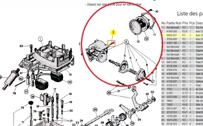

Et voilà. Carbu Weber.
Re: Starter Automatique Morgan 44 / 1984
Posté : 13 janv. 2024, 10:04
par 4HP
C'est un Weber 32/34 DFT
le starter auto est entouré en rouge sur ce dessin issu de Carbparts, pièces 2 à 14:
starter auto Weber 232-34 DFT.jpg (108.89 Kio) Vu 5130 fois
Il semble que qu'il n'y ait plus de pièces de rechange.

Quand on fouille un peu, il semble que le problème le plus fréquent provienne du ressort bilame qui est alimenté par le fil blanc/jaune de ta photo (ou la pièce 12 du schéma de Carb Parts), qui ne fonctionne plus (et qui ne se trouve plus).
