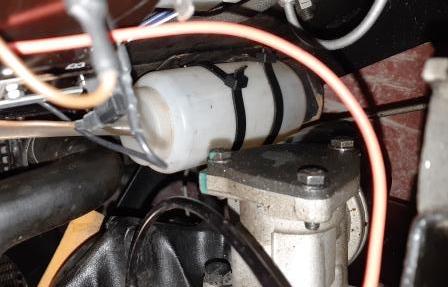

Hello
Actuellement sur ma "future" 4/4 est monté un vase d'expansion...
Orifice inférieur orientée vers le sol, orifice supérieur vers le haut de radiateur latéralement au bouchon de remplissage ...
Ce que j'ai pu voir après un essai, c'est qu'à l'arrêt du véhicule, cela coule par terre puis cela s'arrête...!?, peut être pas le bon bouchon ...!? ( merci LOU01 )
Comme je suis toujours pour un montage d'origine, je me pose la question de remettre tout çà en ordre...!
Sur mon ancienne Spit, il y a avait un petite tuyau en haut du radiateur qui ensuite plongeais dans un bocal ( à moitié vide ou plein... :D ) situé plus bas, et çà fonctionnait ( fallait simplement s'assurer que ce tuyau était bien immergé.
Sur ma future 4/4, c'est le même principe , non ?
( avec le bon bouchon 1,5 bar, re merci LOU01 )

De quelle année exactement est ton futur 4/4?
Au début des années 70 il n'y avait pas de vase d'expansion, mais en 1973/74 il y en avait un monté d'origine.
Sur les versions sans vase d'expansion, il y avait un tuyau qui partait du bouchon du radiateur et évacuait le liquide qui se dilatait trop en soulevant la soupape du bouchon taré.
Si tu remplis ton radiateur à froid, une fois en température le liquide se dilatant soulève cette soupape et s'échappe par le tuyau... et coule parterre.
Ce qui te vaut en général des remarques, "vous avez une fuite " voire "Vous polluez".
J'ai installé un bocal destiné à recevoir cet excédent de liquide, une fois la première mise en température faite, il n'y a plus qu'ensuite à surveiller le niveau de liquide dans le radiateur ne bouge pas à froid, si tu en rajoutes le surplus se déversera à nouveau dans le bocal, etc.
Pour nos Morgan à moteur Ford Crossflow la RTA (de la Ford Cortina) précise un bouchon taré à 0.91 kg/cm² (bar soit 13 PSI), conforté par le tableau de GomoG

Toutes les voitures modernes sont équipées d'un vase d'expansion pressurisé ou non, pour plusieurs raisons.
Une raison écologique, en cas de dilatation le surplus du circuit va dans le vase d'expansion et ne coule pas sur la route.
Une raison mécanique, cela permet d'avoir un circuit entièrement en eau, sans bulle d'air. Le piquage vers le vase d'expansion est en point haut, donc en premier l'air s'évacue suivi du surplus de liquide et lors du refroidissement, le liquide est aspiré en premier, comme ça, il n'y a pas d'entrée d'air dans le circuit. C'est pour cela qu'il doit toujours y avoir du liquide dans le vase d'expansion, on va dire à moitié plein.
Cela permet aussi de ne pas ouvrir le circuit pour vérifier le niveau, il suffit de regarder le niveau du vase d'expansion

N'y a t il pas un effet siphon qui se produit lors d'un petit refroidissement du moteur et qui fait que le liquide circule par un subtil effet de va et viens ?
C'était ce qui se passait sur mon coupé Bertone à la condition que le tuyau debouche sous le niveau d'eau dans le bocal qui n'est pas pressurisé.
Re: Supression du vase d'expansion...
Posté : 09 avr. 2024, 10:32
par lolo106
C'est ça, c'est ce que j'ai essayé de dire, mais j'ai du mal m'exprimer.
Le tuyau doit arriver au fond du vase d'expansion, et le vase d'expansion être le plus haut possible dans le compartiment moteur. Si possible au dessus du point haut du circuit de refroidissement.
Posté : 09 avr. 2024, 10:52
par denis+4
lolo106 a écrit :C'est ça, c'est ce que j'ai essayé de dire, mais j'ai du mal m'exprimer.
Oui, tout à fait d’accord avec tes arguments
En outre, l’expansion étant proportionnelle au volume contenu dans le circuit, il est judicieux de calibrer correctement la taille d’un vase d’expansion rapporté
Il n’y a aucune raison qu’un vase déborde si le vase d’expansion est assez grand, placé au point haut avec un circuit au bon niveau, purgé correctement
