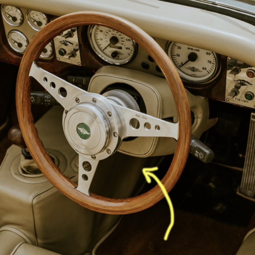

Salut à tous,
Il y’a quelques semaine, je vous parlais du confort au poste de pilotage en expliquant que sur un « long » trajet, j’avais un peu de mal avec mon pied gauche qui doit rester pas trop loin de la pédale d’embrayage sans pour autant appuyer dessus.
Certains m’ont dit qu’une petite cale ferait le taf, mais en conduite à droite comme avec Betsie, cette cale serait à fixer sur la partie avant du tunnel central, à l’endroit de la flèche
- IMG_4272.jpeg (174.6 Kio) Vu 5631 fois
Du coup, ma question : comment se compose ce tunnel à cet endroit ? Quelle est l’épaisseur de la paroi à cet endroit ? Comment vous imagineriez cette fixation ? Quels conseils auriez vous pour réussir cette petite installation ?
Merci par avance,
Céd

Derrière la garniture se trouve le tunnel de boite, c'est de la tôle, certainement moins de 1 mm d'épaisseur.
voici le mien, d'une génération précédente, mais ça ne doit pas être fondamentalement différent.

J´ai fixé ladite cale sur la paroi de gauche de la voiture (c'est une conduite à gauche) au moyen de 2 assemblages vis /écrou à travers la paroi. J´avais accès de l´autre côté de la paroi sous la voiture et j´ai découpé la garniture pour avoir un bon contact métal métal. Cale inclinée à l´angle de ma semelle de chaussure. L´épaisseur doit faire 15 a 20 mm de mémoire. Mais bien suffisant, c'est le premier job que j´ai entrepris quand j´ai acheté la voiture.
