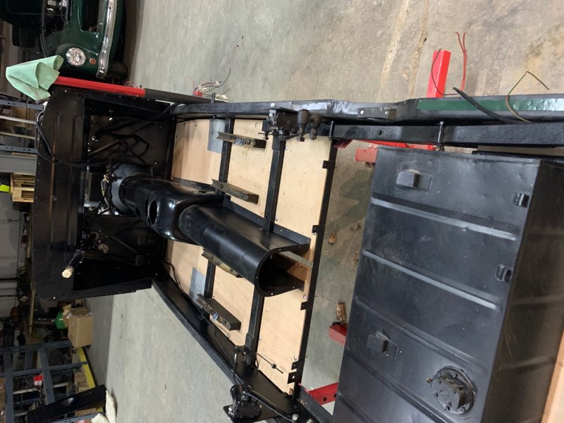

suite à restauration complète chassis et plancher, je me retrouve avec les 2 fauteuils (rénovés aussi) mais j'ai un doute pour le remontage.
En effet, je pense qu'il me manque des pièces (perdues dans ma galère avec le précédent garage...)
Bref, j'ai une photo prise avant restauration, où l'on voit une plaque tenue avec des écrous papillons, à priori pour tenir le siège en sanwich entre cette plaque et le bois ...
Certains connaissent-ils ce type de fixation, je trouve que c'est un peu léger, surtout qu'il n'y en a que devant ???
Je vous mets aussi le plancher refait mais il n'y a rien concernant d'éventuelles fixations. Avant de percer, je souhaiterais donc savoir s'il faut installer les pattes comme sur la photo fixation avant (que ne n'arrive pas à mettre dans le bon sens ...).
Merci

Re: Montage et tenue des fauteuils
Posté : 06 févr. 2025, 18:03
par giuliari
Posté : 06 févr. 2025, 18:39
par 4HP
En effet, les sièges reposent sur 2 rails en bois qui ont une saignée concave pour accueillir les tubes des armatures.
Les sièges sont bloqués avec une plaque en acier serrée par des écrous papillons.

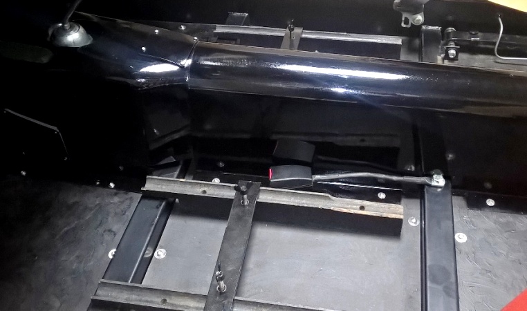

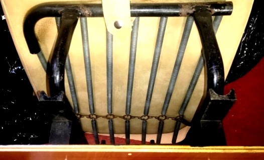

Posté : 07 févr. 2025, 09:32
par 4HP
Voici 2 photos supplémentaires.
Il y a 2 écrous papillons par siège, bien évidemment.
Le montage initial était correct, tu peux faire le même montage.
J'ai fait 20.000 Km depuis la restauration, ce type de montage ne bouge pas, malgré son côté bricolage.
Posté : 07 févr. 2025, 10:26
par LPQSD
4HP a écrit :Voici 2 photos supplémentaires.
Merci, je vais faire le même montage en mettant la fixation comme toi plus en arrière par rapport à l'origine. Mais je me dis que si c'est trop en arrière, j'aurai du mal à accéder aux papillons pour faire les réglages. C'est peut-être pour cette raison qu'ils étaient plus vers l'avant à l'origine ...
Mais avant, il faut que j'en fasse fabriquer 2 chez le métallier du coin ...
