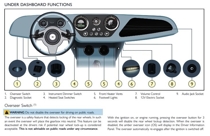

Il semble que "l'overseer" soit une sorte de super ESP+ABS+??? qui détecte le blocage des roues arrière, et permet de conserver la Morgan sur la route malgré ses 340 ch.
Le manuel d'utilisation de la Plus Six stipule que si le voyant de l'overseer est au rouge c'est qu'il est en défaut sans plus d'explication, le message de RobP6 est un peu plus explicite.
Overseer warning light.jpg (5.74 Kio) Vu 6552 fois
Il y a aussi un interrupteur pour désaciver l'overseer sous le tableau de bord, la MMC déconseille fortement son utilisation sur route et ne conseille son utilisation qu'en compétition, sans doute pour faire glisser le train arrière ou pour tourner au frein à main....
Overseer switch.jpg (114.71 Kio) Vu 6552 fois
Voilà une traduction (faite à l'aide de DeepL) du contenu de la réponse de RobP6
"Si vous obtenez un avertissement de défaut de l'overseer sur le tableau de bord, vous pouvez utiliser l'interrupteur pour le réinitialiser, mais s'il y a un problème de transmission, vous pourriez causer des dommages ! Vous pouvez le désactiver pour la conduite de compétition / les tours de frein à main, etc. Mais là encore, vous risquez d'endommager (la transmission) !
