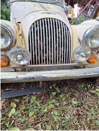

Bonjour à tous. Sur la 4/4 de 1976 que je reprends il y a deux phares additionnels de nature différente. ????

Morris13 a écrit :Bonjour à tous. Sur la 4/4 de 1976 que je reprends il y a deux phares additionnels de nature différente... ????....
Un longue porté à gauche et un Antibrouillard à droite commandé, normalement par des interrupteurs séparés.
Sinon s'il sont commandés par le même inter, c'est un montage sauvage, et s'il n'y a pas de bouton de commande, bref s'ils ne sont pas branchés, c'est décoratif.
