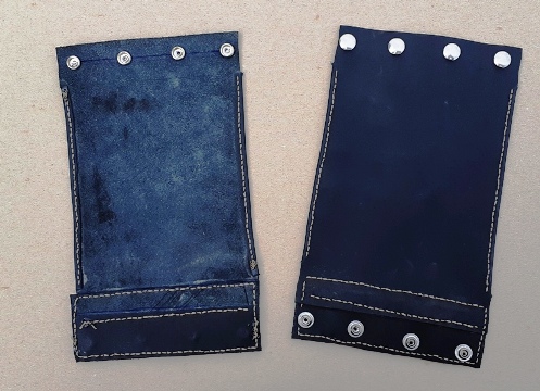

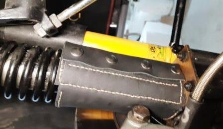

Le graissage des king pins induit le risque de projection ou de migration d'huile ou de graisse sur les disques de frein, avec les conséquences sur l'efficacité du freinage que vous imaginez.
On a beau essuyer les surplus de graisse après avoir graissé, l'effet de pompe résultant des mouvements du porte fusée sur le king pin demeure.
Si j'ai installé des protections des ressorts de rebond lors de la restauration du tourer, je n'avais rien fait concernant les ressorts supérieurs, qui sont aussi potentiellement une grosse réserve de graisse. J'ai donc fabriqué une protection de façon à éviter (limiter?) ces risques.
Nos amis britanniques se sont penchés sur le sujet depuis fort longtemps en réalisant des Spring Gaiter.
J'ai utilisé du cuir qui me restait de la fabrication de la selle de ma moto, par rapport à la réalisation dont j'ai mis le lien, j'ai remplacé les velcros par des boutons pression.

Posté : 30 avr. 2024, 10:42
par Philippe83
Boudiou c'est beau !
Re: Protection des suspensions avant
Posté : 30 avr. 2024, 12:23
par Rêveur
Bravo! nous en parlions hier.... il ne me reste qu'à en faire autant! (pour mes ressorts inférieurs c'est déjà réalisé)
