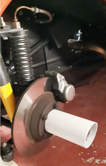

Marre de vous enduire avec la graisse....
Posté : 14 août 2022, 16:50
par 4HP
.... des fusées lorsque vous travaillez roue enlevée?
- Vous prenez un morceau de tuyau d'évacuation d'eau de diamètre 80 mm.
- vous en coupez une longueur de 140 mm environ
ce qui vous fait un manchon qui s'adapte parfaitement sur la fusée et qui vous évite le contact avec la graisse.
Il est même possible de mettre un bouchon pour les plus maladroits.
Pour les puristes je peux vous en faire une paire à 150€ avec un sticker Morgan, port non compris, faut pas abuser non plus. :mrgreen:
Hub protect.jpg (52.83 Kio) Vu 6118 fois

LOU01 a écrit :....jusqu'à maintenant je me contentais de mettre un chiffon....
Moi aussi, l'inconvénient est que le chiffon se charge de graisse donc il faut en remettre une fois l'opération terminée et qu'il a tendance à tomber.
Gege a écrit :On se calme les gars, ça n'est jamais qu'un grand rouleau de pq :mrgreen:
Objection votre honneur, pas de papier autour de ce cylindre hautement sophistiqué. L'utiliser à la place de l'objet précité ne présente que peu d'intérêt.
Enfin chacun fait ce qu'il veut ;) .

Tinou a écrit :Le rouleau de PQ/ sopalin….a tout de même l’avantage d’être jeté après utilisation alors que le tube pvc doit être ( de préférence) nettoyé avant d’être rangé….
Justement inutile de nettoyer le tube après utilisation, le peu de graisse qui vient le salir reste à l'intérieur.
Le diamètre de 80 mm vient se positionner sur l'épaulement de la fusée et donc ne touche pas la partie graissée de celle-ci.
