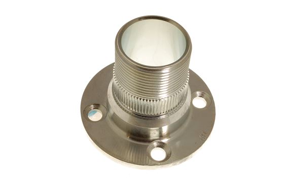

par LOU01
hbr5 a écrit :...Avez vous une idée sur le sujet ???...
Oui, très bien, celui qui me fait les montages pneumatiques et équilibrages des roues à rayons de ma Spitfire utilise un moyeu Rudge qu'il monte sur l'équilibreuse, tout autre moyeu conique ne peut pas tenir convenablement la roue sur l'équilibreuse parce que fatalement elle va "glisser", seul un moyeu cannelé fera convenablement le job.

Re: Equilibrage roues
Posté : 05 juil. 2024, 18:47
par Rêveur
Je confirme.... a la Toussaint dernière je suis allé chez Bobin pour verifier le Roadster avant CT. Au passage je leur ai signalé qu'une masselote d'equilibrage à l'avant avait jugé opportun de reprendre sa liberté....
Donc ré-équilibrage de ladite roue et aucun pb depuis.... avec le matériel adéquat les roues a rayons ne sont pas plus difficile à équilibrer que d'autres.....
Posté : 05 juil. 2024, 20:35
par LOU01
C'est ça qu'il faut monter sur l'équilibreuse et qui peut garantir un vrai bon équilibrage.
Posté : 06 juil. 2024, 06:41
par hbr5
ahhhhhh , bon ............ en fait cela parait trés semblable aux moyeux qui sont sur nos voitures et donc je comprends mieux !
Là certain que mon pneumatotologue n'a pas cet engin mais juste un conique qu'il adapte sur l'équilibreuse avec le résultat pas terrible.
La ou les vraies questions sont donc celles de Popeye :
Popeye a écrit :Ben oui, mais on trouve ça où ? Ça se monte direct? On arrive avec ça dans la poche?
