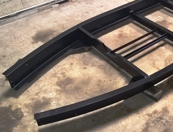

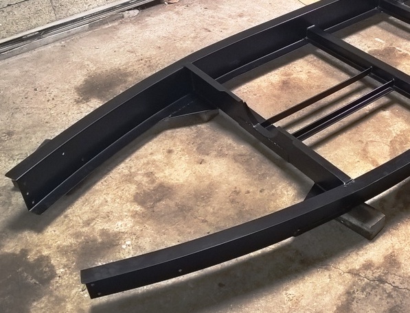

A l'observation de ton châssis semble en bon état, mais il serait utile que tu fasses souder des renforts comme Morgan l'a fait par la suite, pour renforcer le châssis au niveau de la traverse de la cloison pare feu. Cette zone était réputée fragile.
Avec une photo c'est plus clair, ce sont les 2 triangles:

Alors ensuite, je suis d'accord avec 4HP pour les renforts du châssis, je l'ai fait sur le mien.

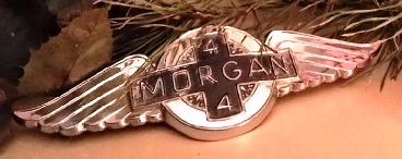

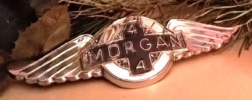

Félicitations Florence, tu est la propriétaire d'un désirable 4/4 de 1966, rareté construite à seulement 646 exemplaires, ton N° de série devrait se situer entre B850 et B1495.
Et le badge sur la calandre devrait être semblable à celui-ci:

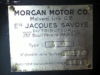

Florence ton 4/4 a-t-il une plaque de l'importateur Jacques Savoye?
comme celle-ci?
