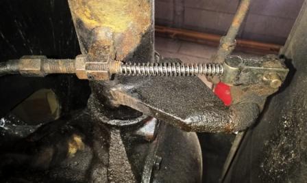

Je recherche un cable de frein à main pour ma 4/4 Tourer de 1969
Le mien vient de lacher et je n'arrive pas à trouver sur Internet ... :x
Autre chose je dois remplacer prochainement les bagues de la direction avant, la roue gauche commence à avoir du jeu.
Où trouver le kit de remplacement ?
Merci d'avance pour les infos..

Aïe, aïe, c'est pas gagné en effet.
A tout hasard je poserai la question chez Bobin, chez Belmog et enfin chez Brands Hatch Morgan qui le mentionne sur son site.
Il y en a un chez Marcassus mais sans précision sur le modèle, si tu leur pose la question, par expérience il vaut mieux préciser la longueur, faire des photos des chapes aux extrémités, etc.
Pour le changement des Kings Pins, plus simple on trouve des kits chez tous les fournisseurs cités ci-dessus, la aussi bien préciser le modèle à qui c'est destiné, après ça il faut trouver un mécano qui tienne la route si tu ne le fais pas toi-même.
Je vois que tu es en train de chercher les sujets sur le remplacement des King Pins sur le bar, c'est bien. Tu devrais trouver ton bonheur sur le mode opératoire.
