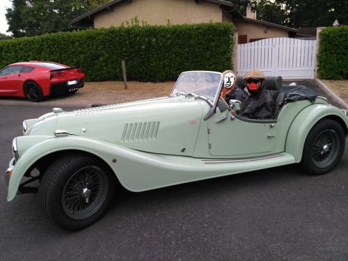

Bonjour à vous tous.
Mon plus 4 de 2008 est chez le carrossier afin de reprendre les impacts de cailloux, les divers poks et rayures qui ont élus domicile sur les ailes (avant et arrière. Donc remise en peinture afin de leur redonner leur éclat d'origine.
Mais voilà, le carrossier homme sérieux et très compètent, se prend la tête avec la couleur: pas de référence et malgré ses appareils pour analyser la teinte, il ne satisfait pas du résultat.
SVP comment puis je faire pour avoir une ref constructeur, la Mog étant de couleur "vert pale green", référence notée sur le fascicule de la voiture.
Merci pour votre aide

Une seule solution, le scan de la peinture sur le bolide doit donner satisfaction, si ce n'est pas le cas, faire appel au coloriste du fournisseur de peinture de ton carrossier, situation rencontrée avec une TVR, il a tout de même fallu près de 4 heures au coloriste pour un résultat satisfaisant.

Interessante photo ! L'avantage de cette couleur, c'est qu'elle donne bonne mine ...
