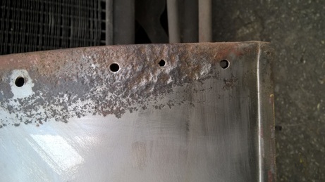

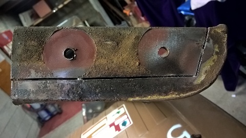

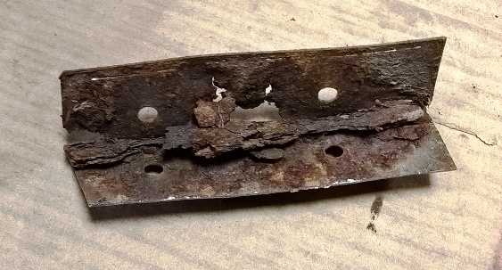

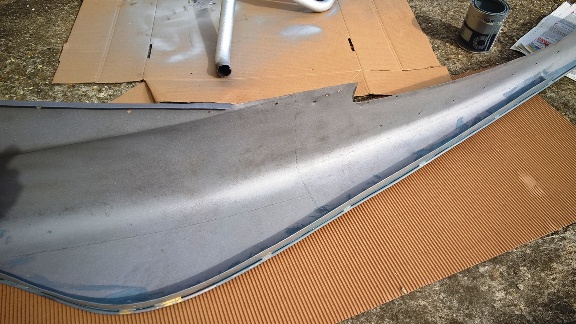

après avoir lu toutes vos réponses, vous confirmez ce que je pense aux niveau de la rouille sur mes ailes avant et arrières c'est de de la ferraille avec l'aide bons amis et quelques heures de soudures au semi auto je pense y arriver. C est surtout à la jonction aile avant aile arrière.(les petites tôles sous les portes sont aussi à revoir, je dois voir ça avec un métallier qui peut le faire avec les gabarits) Avec de la patience on y arrive

Sans vouloir être pessimiste ni modérer ton enthousiasme... si les tôles sous les portes sont attaquées (ainsi que la jonction aile/pied du tablier avant) il y a des questions à se poser (et des vérifications à faire) sur l'état des bois de structures sur lesquels les tôles reposent... :roll:

Rêveur voit certainement juste.
Yan, as-tu visionné la vidéo en lien au bas de mes messages, ça devrait te permettre à la fois de faire l'état des lieux et de voir ce que ça entraîne en terme de travaux.
Concernant les panneaux latéraux, il me paraît plus prudent de former les tôles sur la structure en frêne afin d'être au plus près de celle-ci. Surtout si tu dois retravailler dessus.

tous vos commentaires me sont très utiles et évidemment étant actuellement à tout désosser j'ai aussitôt vérifié et il n'y a pas de gros dégâts.
