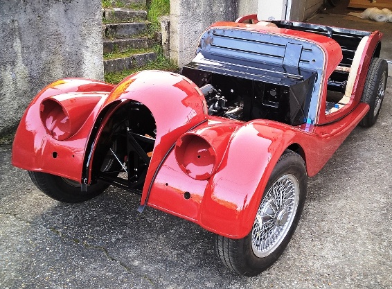

j'ai l'axe, 2 rondelles et 2 écrous.
Est-ce que mon montage est bon. Faut il aussi ajouter une rondelle et un écrou de l'autre coté de l'aile.
Merci

Affirmatif ! Il te faut 2 rondelles (larges) et 2 ecrous (nylstop de préférence ) en plus

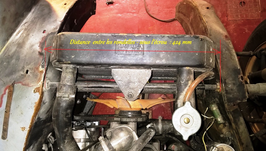

A toutes fins utiles voici le relevé de cotes d'écartement que j'avais fait avant de démonter.
C'est à titre indicatif, je pense que ça doit varier d'une voiture à l'autre
M distances entre ailes AV.jpg (235.59 Kio) Vu 6473 fois
Le vrai juge de paix est plutôt l'alignement du rebord inférieur des 2 ailes, par exemple ici avant réglage on voit bien qu'elles tombent sur l'extérieur.

J'avais remplacé la mienne par une pièce en inox, et j'avais fait un gabarit en bois pour ne pas toucher à ce réglage.

4HP a écrit :A toutes fins utiles voici le relevé de cotes d'écartement que j'avais fait avant de démonter.
Merci, bien vu. Je suis à 42,5. !!
