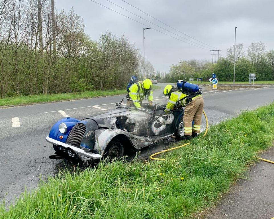

par 4HP
Aïe, aïe!!
Visiblement en GB, un 4/4 à moteur Kent pré-crossflow?
le feu semble avoir pris côté carburateur, j'ai lu quelque part que le tube laiton d'arrivée d'essence qui est serti dans le carbu pouvait se dévertir, et comme sur ces Kent l'admission est juste au dessus de l'échappement.
Bon, ben va falloir qu'il ressoude le carénage du phare gauche.. :?
