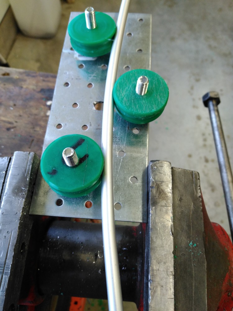

Voici le montage de la plaque.
C'est pas encore le top mais c'est déjà mieux.
Cintrage d'un tube Alu de 8mm
Pièces imprimées en 3d
La plaque sera un peu plus haute, ça permettra de dégager un peu les entrées d'air.

MORGAN, c'est très créatif ce que tu as fait, et propre ! Visuellement, cela ne gêne pas que ce soit devant l'ouie basse ?

MK3 a écrit :MORGAN, Visuellement, cela ne gêne pas que ce soit devant l'ouie basse ?
J'ai deux positions possibles. En position haute ça ne gêne pas le flux.

4HP a écrit :Intéressant§
Quelle matière as-tu utilisée pour l'impression 3 D?
C'est un filament en PETG. Ça résiste un peu mieux que le PLA.
