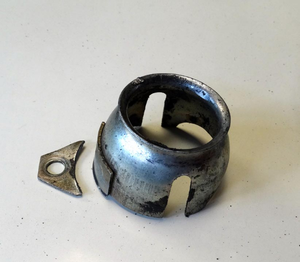

et ne pas oublier de renforcer le retaining cap en soudant une patte de chaque côté avant de remonter

+8/83 a écrit :et ne pas oublier de renforcer le retaining cap en soudant une patte de chaque côté
Quelle misère, ça s'accumule ! Quel est le symptôme si ce truc casse?
Tu as fait ça sur ta +8 ?
oui j'ai fait ça sur la mienne car en général quand les silentblocs sont morts et si j'ai bien compris c'est ton cas la pièce qui est en photo casse et même si elle n'est pas cassée je te conseille de faire la modif avant que ça n'arrive :roll:

CorsaRed a écrit :...Quel est le symptôme si ce truc casse ?....
Tu gardes le levier de changement de vitesse dans la main…. :mrgreen: ….
Marrant dans un film comique mais dans une circulation dense, beaucoup moins fun, beaucoup moins... :shock: ...

le mien a pété il y a 2 ans à 20 km du Mans sur la route du "Mans classic" je n'avais plus que la 1 la 3 et la 5 et encore avec bien du mal :shock:

Il faut aussi en profiter pour faire les modifs dont on parle plus haut (photos de 8/83) et qui sont aussi indiquées dans Gomog, notamment sur le "ball cup" (la demi sphère) qui tient le levier de vitesse, pour éviter qu'il te reste dans la main un autre week-end.
