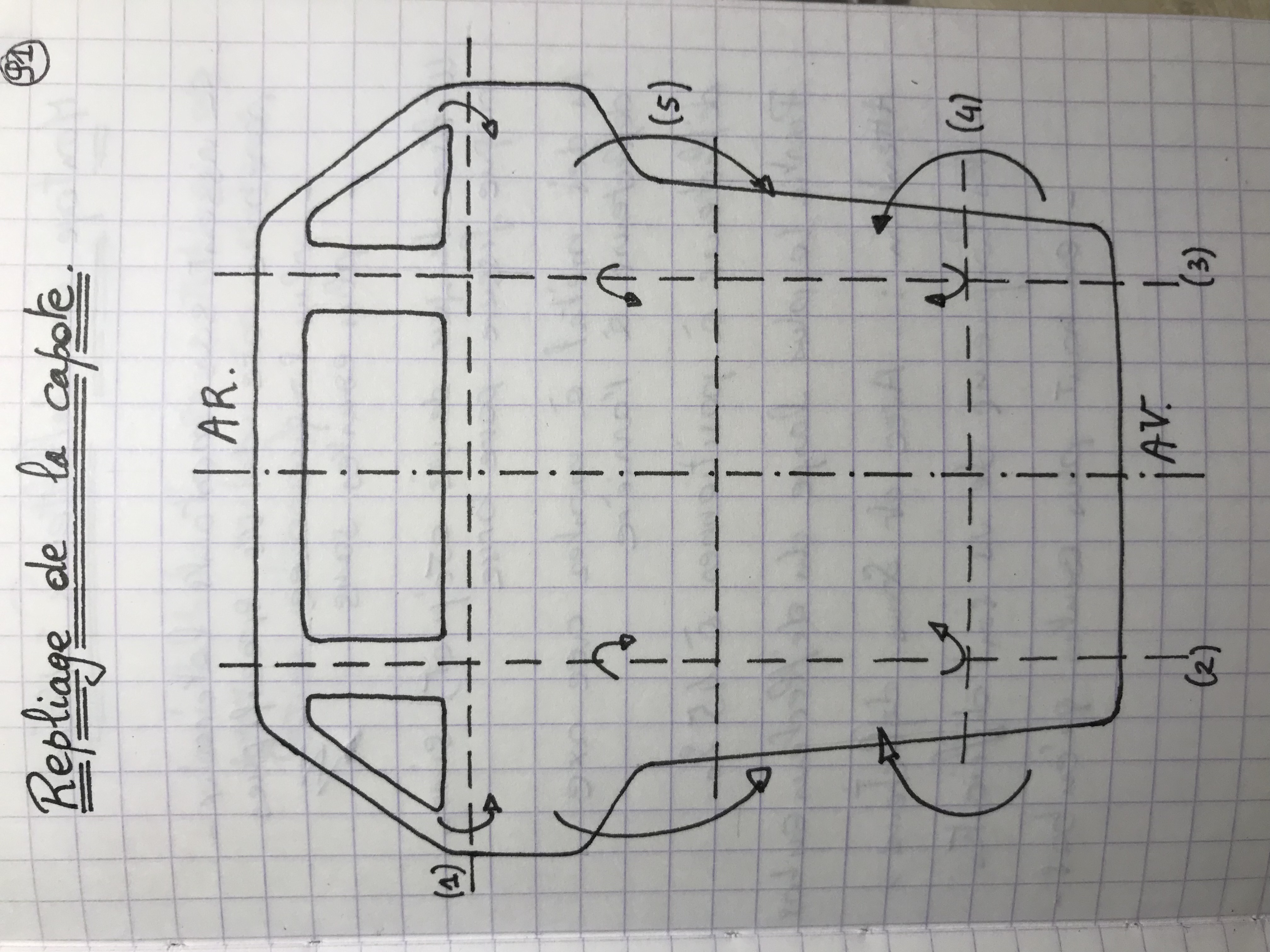

Voici la façon dont je plie la capote sur mon tourer.
Celle-ci n'a rien d'académique, mais elle m'a semblée la moins contraignante pour les rhodoïd.
1) je relève la partie arrière sur la partie centrale
2) je replie les cotés sur le dessus de la capote
3) je plie la partie avant sur l'ensemble
reste à trouver un emplacement où la stocker sans la compresser.

Messagepar Tinou » 11 août 2023, 17:00
hbr5 a écrit :Perso je plie au sol , par contre pour l'emplacement à bord , je n'ai pas trouvé mieux que derrière le siège arrière , entre dossier et carrosserie.
Idem pour moi, en veillant à ce qu’aucune partie métallique de la capote ou sur la plage arrière ne vienne en contact avec les transparents….
Schéma de pliage en pj

Tinou a écrit :... en veillant à ce qu’aucune partie métallique de la capote ou sur la plage arrière ne vienne en contact avec les transparents….
Même principe de pliage, et j’insère un tissus (nappe, couverture, ...) dans le pliage pour que les transparents ne frottent plus sur rien, et je pose à plat sur la plage arrière, au dessus du bordel habituel.
J’ai plutôt tendance à la mettre à plat en dessous du bordel habituel…. Elle est mieux ainsi…. Mais c’est sûrement lié à l’usage qu’on en fait… dans ma région, je roule à 90%+ décapoté : 8-)

Tinou a écrit :J’ai plutôt tendance à la mettre à plat en dessous du bordel habituel….
Tu ne crains pas que ça marque davantage les plis ?

Tant que les plis ne sont pas sur les transparents, je préfère qu’elle ait tendance à se replier au bon endroit.
Pour répondre à la question du temps pour capoter, je dirais moins de 4 minutes, avec les swivels pivots qui sont un vrai plus sur une capote classique
