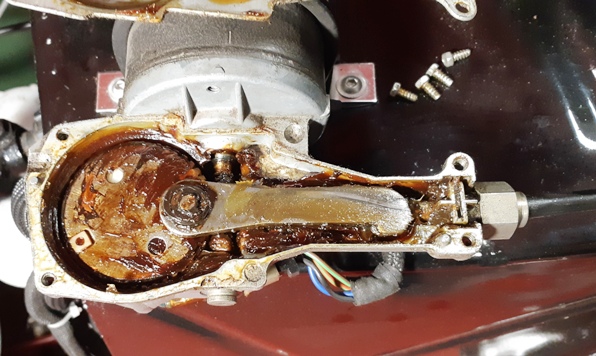

Bon, impossible de trouver des photos de ce satané moteur d'essuie-glace démonté et ce n'est pas faute d'en avoir dépouillé pour les rénover.
Alors, la solution est sous ce capot, avant ton modèle, la partie bombée était désolidarisée de la partie plate, économie industrielle, en ne faisant qu'une pièce, ils font des sous.
Bref, dans les anciens modèles, tu desserrait la partie supérieure et moteur en marche tu tournais la partie bombée pour arrêter tes essuie-glace au bon endroit.
Avec ton modèle d'essuie-glace, c'est le même principe, sauf qu'on ne peut pas le faire moteur en marche puisqu'il n'y a qu'un seul couvercle. donc la solution est d'enlever ce couvercle, moteur arrêté, hein pas de fantaisie, tu vas trouver un gros pignon plat qu'il faut déplacer pour arriver sur la partie couvercle ou la masse est interrompu et de positionner tes essuie-glace à la main à l'endroit que tu souhaites.
(c'est facile à faire, mais c'est chiant à écrire)

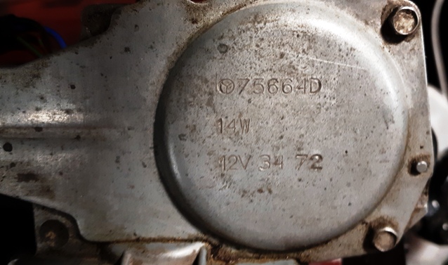

Nicoramb,
il semble que nous ayons le même moteur d'essuie-glaces ref 75664D

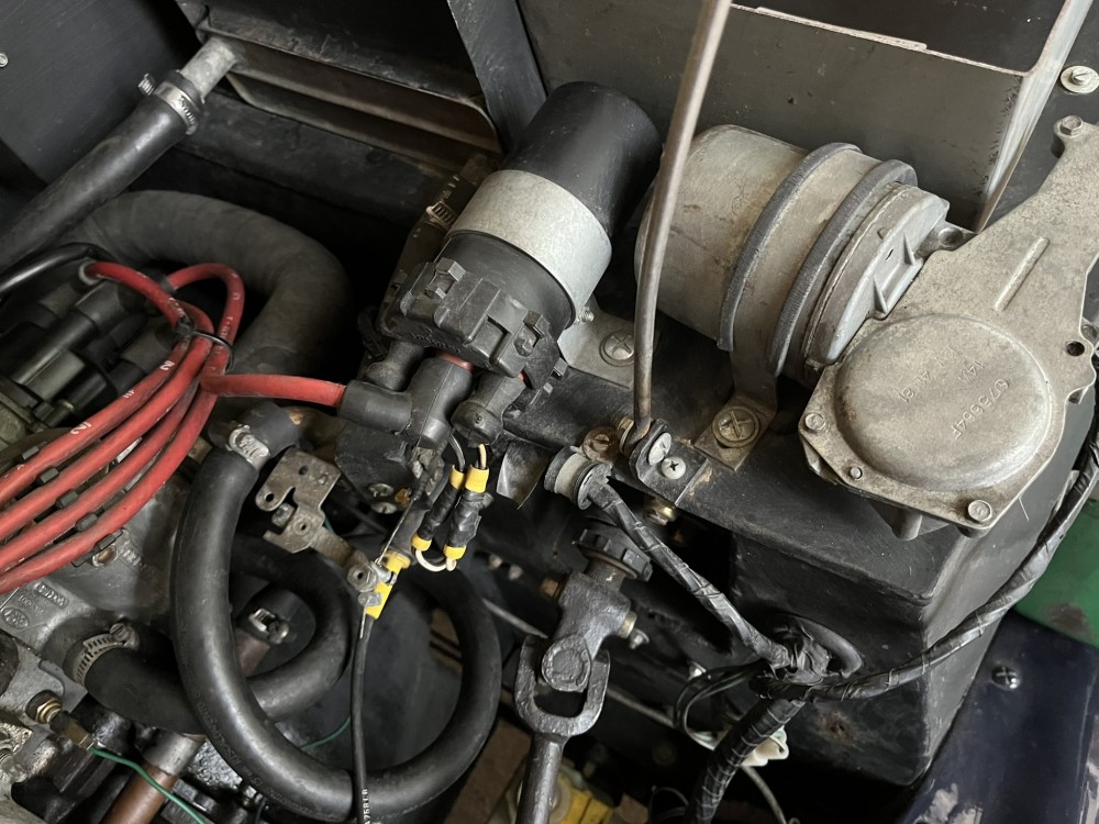

Quand on enlève le couvercle on tombe sur le mécanisme:
Le contact d'arrêt automatique n'est pas visible du dessus.
Je pense qu'il faut donc désolidariser le moteur de la cloison pare-feu pour pouvoir le retourner et démonter la roue d'entrainement de la bielle.

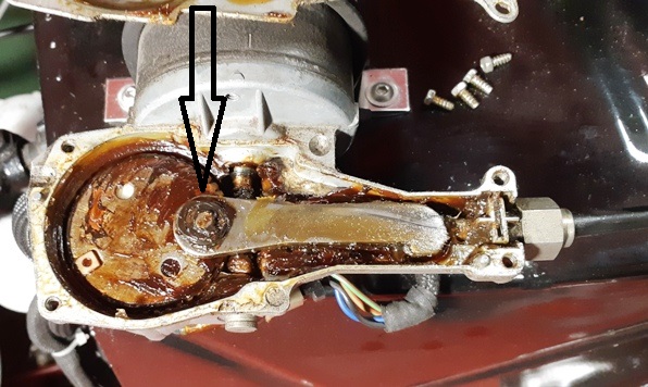

Ah, merci 4HP, l'image que je cherchais désespérément dans mes archives !
Alors, à la pointe de la flèche, un clip à enlever pour libérer la biellette de commande du câble d'entrainement des bras d'essuie-glace, amener les bras d'essuie-glace à la main au point d'arrêt que l'on souhaite, attention à ne pas trop les coller à la base du pare-brise parce qu'avec la vitesse ils risquent d'aller taper en dehors du cadre du pare-brise. (mais au pire, si cela arrive, on repositionne les bras d'essuie-glace, moins chiant)
Ensuite comme le souligne 4HP, il faut déconnecter le pignon, parce qu'il est pas sûr que le moteur veuille bien accepter de bouger, et là c'est dessous qu'il se trouve, donc le décoller suffisamment pour pouvoir aller l'enlever.
Normalement, tu dois retrouver la configuration que l'on voit sur la photo qui doit correspondre au point d'arrêt des essuie-glace, courage !
