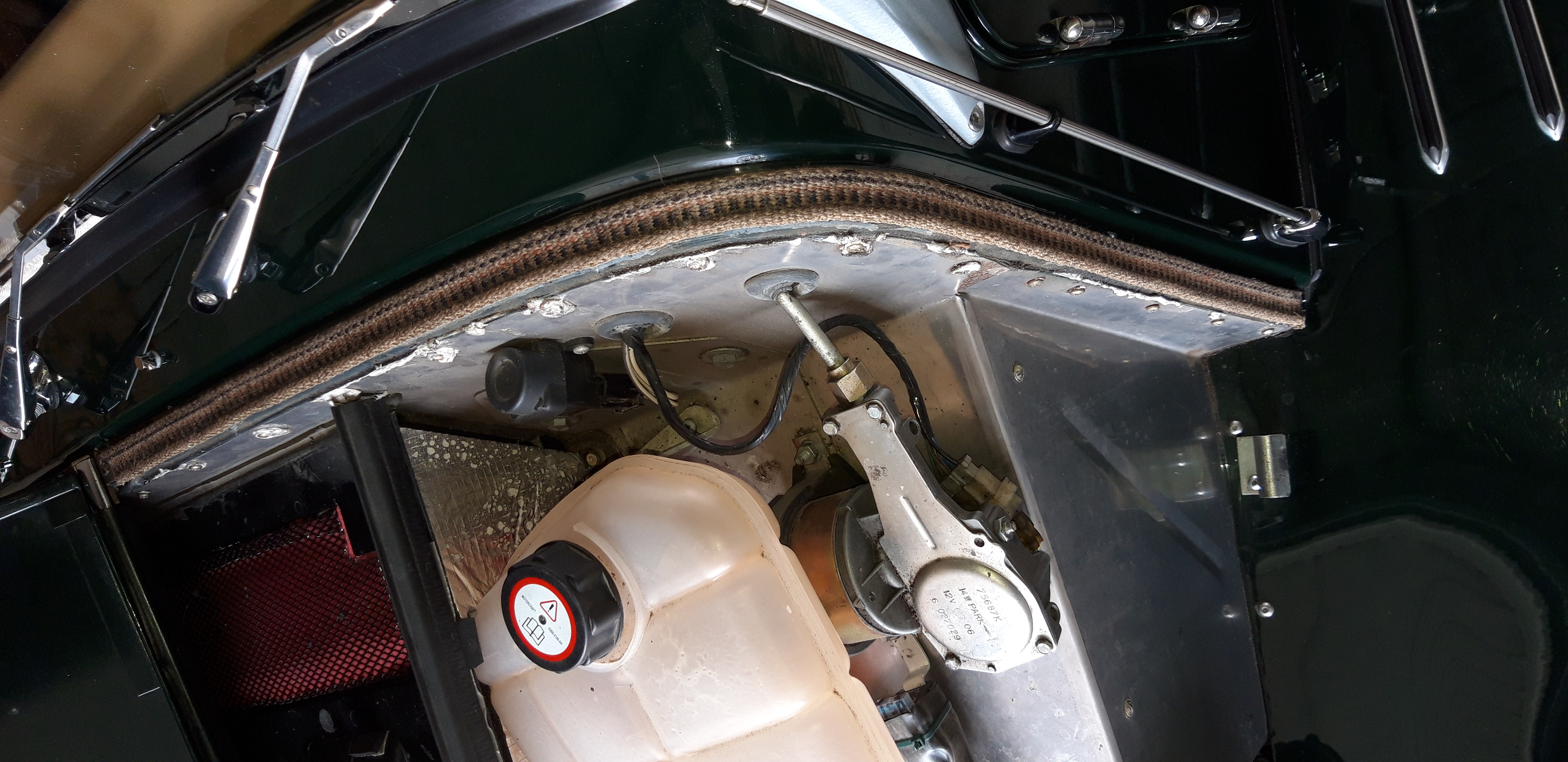

Autre sujet, j'ai aussi vu ça et j'aimerais avoir des idées pour y remédier parce que ça ne me plaît pas tellement :

J’ai eu le même pb sur mon Roadster... la souplesse du chassis a pour effet que les capots frottent sur la tresse qui s’use... conséquence le bord des capots vient taper la carrosserie et fait sauter la peinture. Autre conséquence sur les revêtements inégaux tu dois entendre des claquements qui semblent venir de derrière le tdb....
La solution est simple, tu commandes 2 mètres de tresse (sur différents site on en trouve a un prix dérisoire) avec la bonne largeur (Tresse renforcée avec 2 bourrelet de caoutchouc sur le côtés) et tu remplaces la tresse. Elle se décolle sans pb. J’ai collé la nouvelle avec de la colle à pare-brise... plus de bruit, plus de peinture qui saute... mais faut pas rêver ce sera à refaire car la tresse s’use.

Il faut surtout penser à graisser les tresses régulièrement.

Salut Rêveur, tu veux dire que dans ton cas il n'y a aucun clou dans la tresse ? Tu as juste collé parce que moi j'ai des clous tous les 5 cm environ ? :idea:

Je te confirme il n'y avait aucun clou pour maintenir la tresse en place. Je me suis contenté de tirer dessus pour la retirer et de nettoyer les résidus de colle. Ensuite avec le kit de colle à pare-brise acheté chez mon garagiste local (spécialiste Lotus quand même...) j’ai recolé la tresse neuve.
