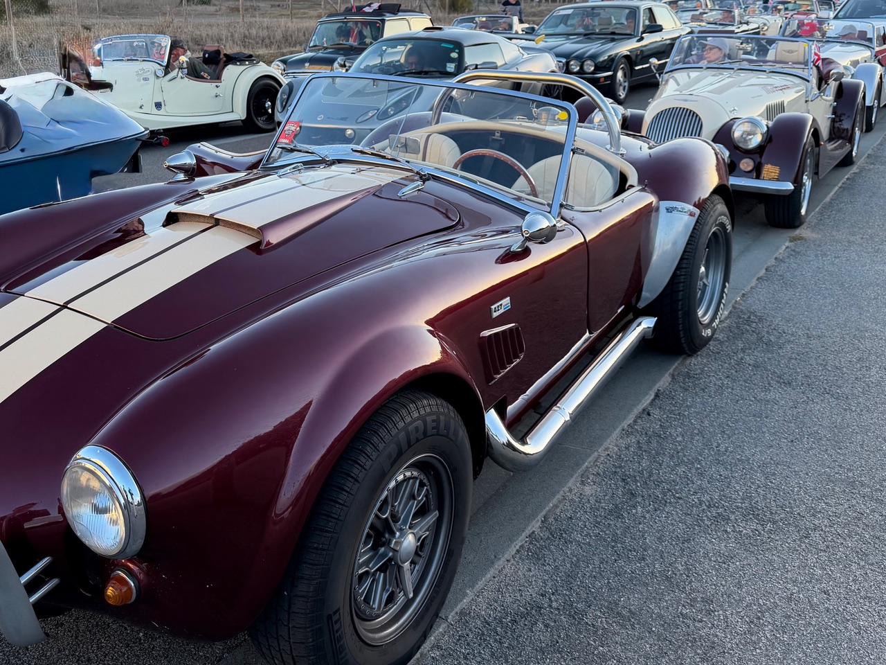

Ce n'est pas un photo montage MK3, la photo est bien réelle, le hasard a voulu que je me retrouve derrière une AC COBRA bicolore avec des ailes bordeaux et une partie centrale ivoire ;) Je me suis senti beaucoup moins seul ce jour là !

Belle photo, mais c'est quoi ça?

Surement le floutage d'une personne qui n'a pas donné son autorisation à la publication de son image (qui est une donnée à caractère personnelle). Précaution bonne à prendre quand on ne sait pas si la personne est d'accord....

Je parlais du véhicule bleu...

Et où a été prise cette photo ? Il y a une belle brochette d'anciennes.
