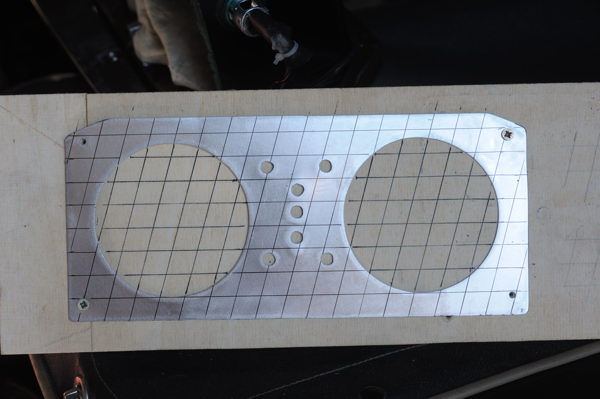

Restait plus qu'à faire son bouchonnage soit même. Ne trouvant aucun matériel pour le faire dans les magasin de bricolage ou sur le ouaibe, il n'y avait plus qu 'à le fabriquer at home. Après tout, le principe n'est pas compliqué : faire tourner un abrasif quelconque sur la plaque.
Mais le diable se trouvant toujours dans les détails, le choix de l'abrasif est déterminant. Après avoir tester plusieurs types d'abrasifs, de meules, fabriquer des supports divers et bizarres, aucun résultat satisfaisant. Donc, ne perdez pas votre temps, c'est voué à l'échec.
Retour sur le ouaibe et j'ai fini par découvrir un fabricant aux USA avec un descriptif d'une mèche à bouchonner. De fils en aiguille, j'ai enfin pu mettre l'adresse d'un revendeur : le site polirmalin.fr. Le diamètre de la mèche est 30mm, plus en rapport avec la taille des plaques à faire.
Si vous voulez vous lancer dans l'opération , le seule difficulté et de faire un tracé très régulier, cela conditionne toute la qualité du bouchonnage.
Le bouchonnage lui même se fait avec une simple perceuse à colonne. Il faut moins de 10 minutes pour faire cette plaque
