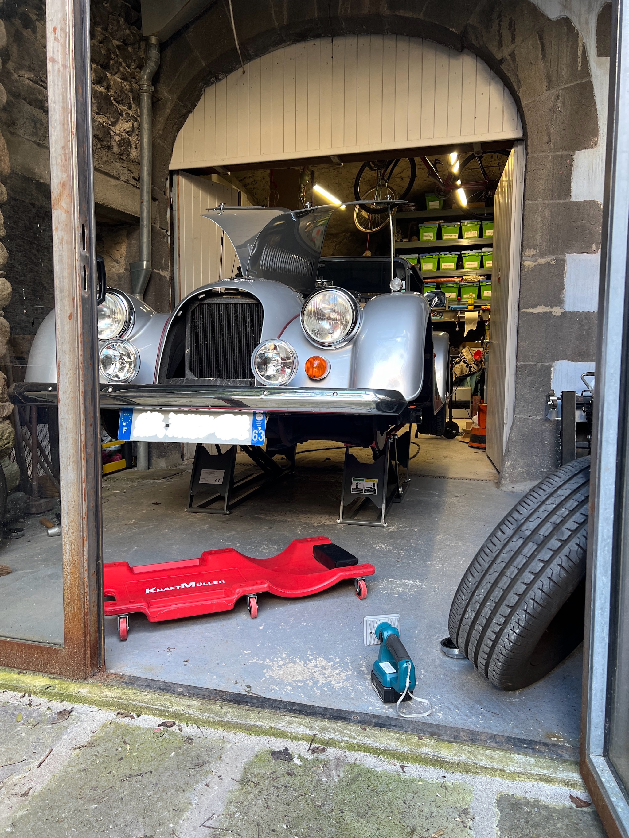

Il va bien pour l'entretien, ce pont paddock de chez Matthys, facile à mettre en place, bonne secu physique. Pas trés haut, environ 70 cm , mais avec la planche à roulettes, ça va pas mal ( et trés bon pour les abdos)

Messagepar penns » 23 mars 2024, 21:45
Merci pour ce retour. C’est ce type de pont que j’envisage. Pas très cher, facile à déplacer, il ne prend pas de place.

Messagepar Philt » 24 mars 2024, 08:50
Chaque côté fait à peu prés 50/60 kg
Messages : 4749
Re: Pont élévateur
Messagepar Rêveur » 24 mars 2024, 11:29
J'ai aussi déjà utilisé ce pont. C'est pratique et bien sécurisé avec une barre qui se verrouille en diagonale dès qu'on arrive en position haute.... donc attention à ne pas travailler sous la voiture quand on ne la lève pas jusqu'au verrouillage! De toute façon je n'ai pas une confiance absolue par principe.... donc je place une ou 2 roues sous les roues du véhicule au cas ou....
(je me suis pris une R19 sur le museau il y a 25 ans alors que je changeais le silentbloc anticouple situé entre le moteur et le tablier....heureusement que j'avais pris certaines précautions...)

Messagepar penns » 25 mars 2024, 11:44
C'est sûr que de sécuriser en plus avec quatre chandelles, ça permet de travailler plus sereinement.

Je pense que c'est plus simple et plus rapide de mettre 4 chandelles : vu la hauteur de levage, je ne vois pas trop l'intéret.

Messagepar penns » 25 mars 2024, 13:53
Oui mais pour mettre des chandelles, il faut un moyen de levage qui soit efficace et stable. Il faut donc investir un minimum.
Et l'intérêt du pont paddock, c'est que tu peux lever et descendre à volonté. Si tu fais pas exemple une vidange, tu lèves la voiture pour vidanger puis tu la redescend ensuite pour remplir l'huile. C'est quand même plus pratique.
